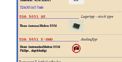

Gast #160142
Na dann lege ich mir mal schnell noch einen Vorrat an, es gibt ja keinen
Ersatz zu diesem Chip. Also ich verweise hier einfach mal auf einen
Beitrag von thkais von vor 3 Wochen:
Ich wüßte gerne mal, wer die Behauptung, der TDA5051 sei abgekündigt,
in die Welt gesetzt hat. Laut Philips ist von Abkündigung nicht die
Rede bzw. es gibt schon lange einen Nachfolger:
http://www.semiconductors.philips.com/pip/TDA5051AT_C1.html
Wenn man die Galvanische Trennung nicht, wie im TDA5051-Datenblatt
angegeben, direkt am TDA einbaut sondern die serielle Schnittstelle
entkoppelt, wie es auch Ulrich Radig in seiner Schaltung macht, dann
kann man auch auf den Übertrager verzichten.
Ich habe die TDA-5051-Schaltung am Laufen und bin voll zufrieden, der
TDA regelt die Empfindlichkeit automatisch nach und kann dadurch
Störungen zu einem gewissen Maß eliminieren.
Da es keine Alternative zu diesem Chip gibt, glaube ich auch nicht an
eine Abkündigung. Oder gibt es irgendwo etwas offizielles? Hat jemand
ein Schreiben von Philips, dass dieser Chip abgekündigt ist?
Peter
