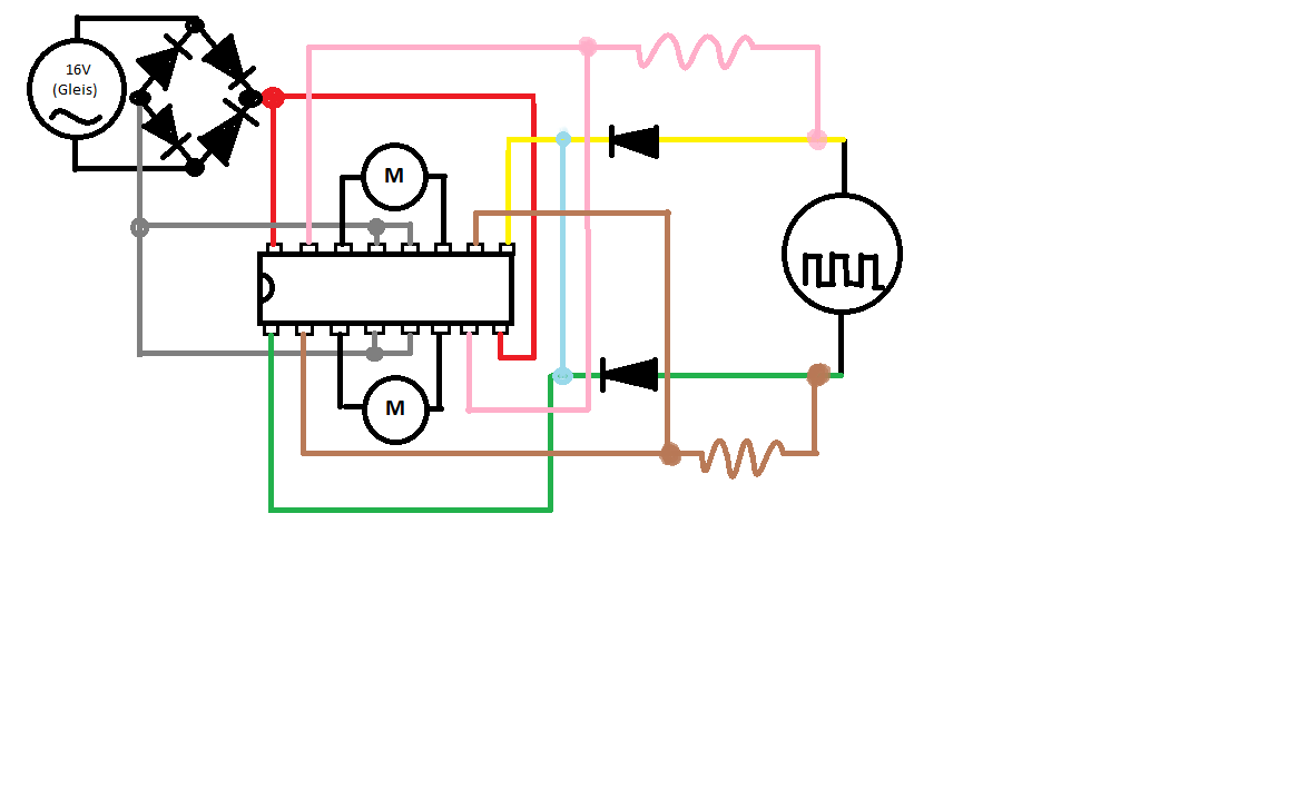

ich habe vor meinen ICE 3 umzubauen und wie im Original den Wagen
1,3,6,8 mit je 4 angetrieben Achsen zu versehen (heißt pro Wagen 2
Motoren)
Dabei ist mir der kleine Motor von Motraxx
(http://www.conrad.de/ce/de/product/235308/X-TRAIN-ELEKTROMOTOR-M30VA/SHOP_AREA_19779&promotionareaSearchDetail=005)
in die Hände gefallen, der mit wenig Mühe in das Drehgestell passt.
Nun habe ich jedoch das Problem, dass der Lokdekoder nur einen Motor
regeln kann und vermutlich, wenn mehrere parallel geschalten sind, er
sicherlich nicht mehr ganz der Aufgabe nachkommt.
Ich hatte mir auch schon etwas ausgedacht, wie man in dem Bild erkennen
kann, allerdings bin ich mir nicht so sicher, ob er das tut was ich
verlange.
Habt ihr eine Idee, wie ich das lösen kann, oder ist es einfacher die
Lastregelung auszuschalten und das Gleichstromsignal (Vorher PWM)
mittels eines ICs in PWM Signale umwandle und der IC dann die
Lastregelung übernimmt.
Hier (http://www.skilltronics.de/versuch/elektronik_pc/l293.html) hatte
ich auch noch einen IC gefunden, der wohl PWM-Signale weiterreichen
kann. Soll es das sein, da er auch gleich 2 Motoren steuern kann, die ja
Pro Wagen vorhanden sind? Und übernimmt er dann die Lastregelung?
Kann der L293D denn positive und negative PWN Signale weitergeben, oder
muss ich das PWM-Signal durch ne Spule jagen(damit es Gleichstrom ist)
und dann für die Drehrichtung an den L293D anschließe.

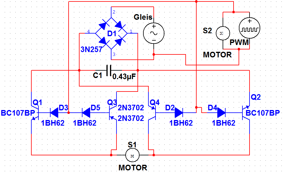

Nabend,
ich habe die Idee mit dem L293D verworfen, da er eigentlich nur dazu
dient, die Richtung zu ändern, dafür geb ich keine 1,2€ aus.
Hab sozusagen dementsprechend die erste Skizze wieder aufgegriffen und
ein wenig verfeinert.
Auf Grund dessen, dass ich jetzt die Lastregelung verstehe
(http://www.der-moba.de/index.php/Wie_arbeitet_die_Lastregelung%3F), hab
ich mir jetzt Gedanken gemacht, wie ich den einen Kreis vom Dekoder
vollkommen entkoppel, aber doch das PWM Signal durchlasse.
Wenn die PWM-Spannung 0 ist, gibt der Motor eine generatorische Spannung
an den Dekoder ab, diese soll aber nicht den Transistor betätigen, der
die Spannung für die anderen Motoren steuert.
Heißt also, ich muss die Spannung vom PWM-Signal und der generatorischen
Spannung auseinanderhalten.
Und da die generatorische Spannung immer kleiner der des PWM-Signals
ist, hatte ich mir gedacht, dieses mit einem Mosfet pro Drehrichtung zu
lösen.
Nur weiß ich jetzt nicht mehr genau, wie man den Mosfet schalten muss.
Nehmen wir an, ich habe eine Eingangsspannung von maximal 16V (PWM) und
er soll alles unter 14V herausfilter, muss ich dann das mit einem
Spannungsteiler lösen?
Und wenn ja wie? Und wenn nicht, wie dann?
Lepus

OP #2164782
Gut klingt logisch,
was ist aber wenn ich halt mit einem Dekoder fahre, der keine
Lastregelung hat, somit jedem Motor eine eigene Lastregelung verpasse,
indem ich die Spannung aus dem Dekoder glätte, dass es nur eine
Gleichspannung ist, und diese dann für jeden Motor in ein lastabhängiges
PWM-Signal umwandle.
Was würdet ihr mir an der Stelle empfehlen?
Sonst kostet jeder Dekoder mal eben 40€....

Nur als Anmerkung: die Schaltung im ersten Post funktioniert so nicht,
ein H-Brücke braucht doch etwas mehr als nur die 4 Transistoren. Da doch
lieber ein L293D.
OP #2165140
ich verwende das DCC-Format.
Auch wenn ihr immer auf das geschriebene vom Sven hinweist, ich verstehe
die Logik dahinter, aber es ist ja so, dass wenn vorne der Motor
langsamer wird, aufgrund einer Steigung oder einer Kurve, dass der ganze
Zug kurzzeitig gebremst wird. Somit auch der Motor, an dem die
Lastregelung dran hängt.
Wenn jetzt der Dekoder diesen Drehzahlabfall dedektiert, regelt er den
einen Motor nach. Hat aber die Konsequenz, dass aufgrund dessen alle das
gleiche PWM-Signal erhalten wie der geregelte Motor, alle auch mehr
Spannung bekommen, sodass nur einen kurzen Augenblick geschoben bzw.
gezogen wird.
Daher ist es wichtig, dass wirklich nur ein Motor vom Dekoder erfasst
wird, und alle anderen entkoppelt sind und damit der Lastregelung nicht
dazwischenfunken.
Glaub das ist nicht so deutlich geworden.
Außerdem wollte ich ohne Haftreifen auskommen. Daher auch ein verteilter
Antrieb. Funktioniert beim Original auch. Dazu kommt, dass jeder
treibende Wagen 300g wiegen soll und jeder rollende 200g (H0), weil
geklagt wurde, dass auf Grund deren geringen Masse sie oft zum
entgleisen neigen (unsymmetrische Aufhängung des Drehgestells). Dazu
kam, dass der Motor im Bistrowagen untergebracht war und daher nicht
mehr die Möglichkeit einer originalgetreuen Inneneinrichtung gegeben
war.
Gruß Lepus
Edit: Wie schauts mit der Lastregelung vom L200 aus?
http://www.datasheetcatalog.org/datasheet/stmicroelectronics/1318.pdf
Figure 28 page 9
oder der hier:
http://www.elv-downloads.de/service/manuals/36620_Drehzahlregelung_DC_Motor_V1_1_um.pdf
nur ein wenig kleiner, da ich keine 10A brauch sondern max 0,2A

hinaus (PWM-Spitzen) die leite ich weiter zu den Transitoren.
Da mach ich mal ein Bildchen zu.
