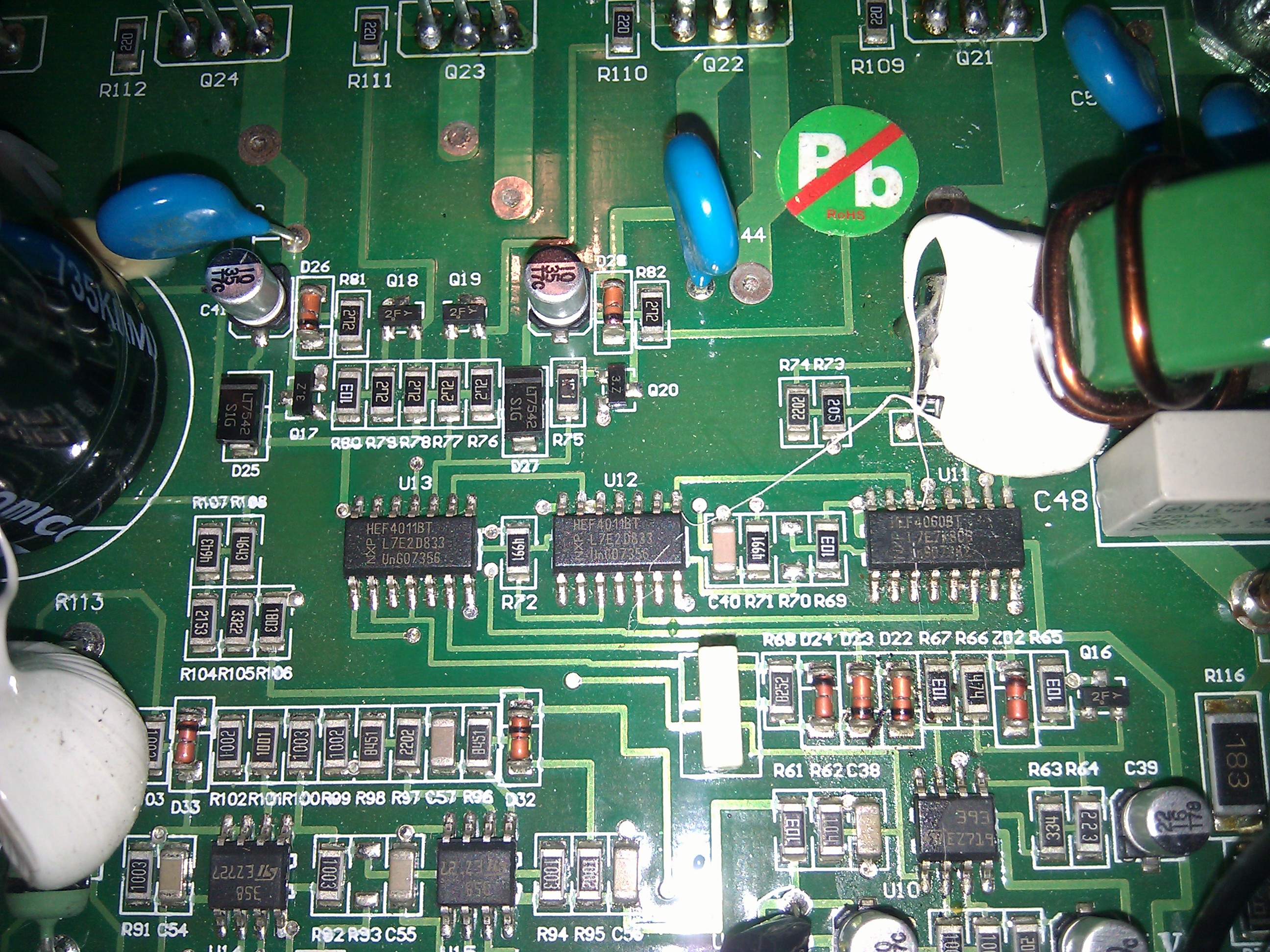

Hallo
Kann jemand die Transistoren (?) identifizieren die oberhalb der 4011
sitzen? Einmal steht sowas wie 2FY drauf, einaml 3.Z...
von H.Joachim S. (crazyhorse)
von Alexander S. (esko) Benutzerseite
2F
FMMT2907A / MMBT2907A
PNP 60V 600mA
3Z
HMBTA44
NPN 400V 1mA
http://www.ecadata.de/suchneu/
http://www.marking.at/liste/
von Henry ohne Maske (Gast)
super, danke für die Mühe - auch für die Links!
