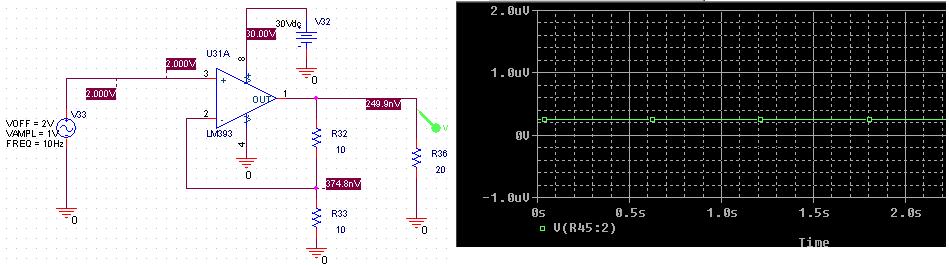

Kann es sein, dass Pspice in den älteren Versionen nicht mit
Nichtinvertierenden OPV Schaltungen umgehen kann? Wenn ich den Widestand
gegen Masse weg nehme bekomme ich eine 1:1 "Verstärkung" sobald ich
wieder einen einfüge geht meine Ausgangsspannung von Volt auf µV zurück.
Die Schaltung an sich stimmt, sonst würde es ohne den Widerstand gegen
Masse auch nicht funktionieren.
Vielleicht kennt jemand einen Ausweg?
Danke

Was hast denn du da für ein Opamp-Modell (von deinem Prof?) bekommen?
Ist es das Teil was auch 2x oder 3x E-Quellen gebaut ist?
Vorsicht mit Spice, du hast eine Schaltung gefunden, die niemals so
funktioniert, wie Spice es dir vermittelt. Das passiert leider oft.
Probier mal an jeden Knoten ca. 1GigaΩ nach Masse hinzuhängen, und was
sich dann vllt. ergbt. Hatte heute so einen Fall:
Irgendeine Analoge Schaltung, DC-Quelle 5V, paar Widerstände und
Kondensatoren(keine Dioden, keine Spulen oder sonstwas drin) und ein
Schalter, der von einer Pulsquelle(0V, 1V) gesteuert wird. An einem
Knoten sollen es plötzlich >200kV gewesen sein. Der Solver vom Ur-Spice,
der in allen Kommerziellen Spices steckt, macht einfach manchmal sehr
komische Dinge.
mfg mf
PS: Die Spannungsquelle 0VDC zum Strom messen kennst du schon? Es ist in
Spice Tradition, es so zu machen und daran wird sich die nächsten 20
Jahre auch nichts ändern. :) Glaub keiner Simulation, die du nicht
selbst zusammengemurkst hast!

PSPICE kann das schon seit 25 Jahren richtig simulieren.
Du hast bestimmt einen Fehler in deiner Schaltung.
Zeig mal einen Screenshot(.jpg) vom Schaltplan.

Große Überraschung, jetzt funktioniert es nicht mal mehr wenn ich den
Widerstand gegen Masse lösche. Sind vielleicht die Massen falsch?
Simzeite:
Start: 0sec
Ende:  10sec
Darstellung: 0.001s
Die Bauteile habe ich alle schon öfter mal hin und her geschoben, um
eventuelle fehlerhafte Verbindungen zu finden.
Vielleicht ist doch ein Fehler in der Schaltung....
Laut Datenblatt geht der OPV von 0 bis 100V oder +-50 (Versorgung).
Die Spannung sollte ja eigentlich an den Widerständen gegen Masse
geteilt werden und somit eine höhere Ausgangspannung entstehen.
Ich lade mir gleich mal LTspice... danke.

sie hatten und haben wieder 1k jetzt, ich habe aus Testzwecken mal 10
und 20 R rein genommen, aber über 100µV schafft es die Spannung trotzdem
nicht, auch bei viel höheren Widerständen. Auch an der
Versorgungsspannung habe ich schon alles von 5 bis 100V probiert.

Ja, danke, ich hatte den verwechselt, in der Schaltung wo ich den her
habe steht der direkt neben dem opa. Hatte als invertierter Verstärker
gut funktioniert, deswegen hatte ich mir darüber schon keine Gedanken
gemacht.
