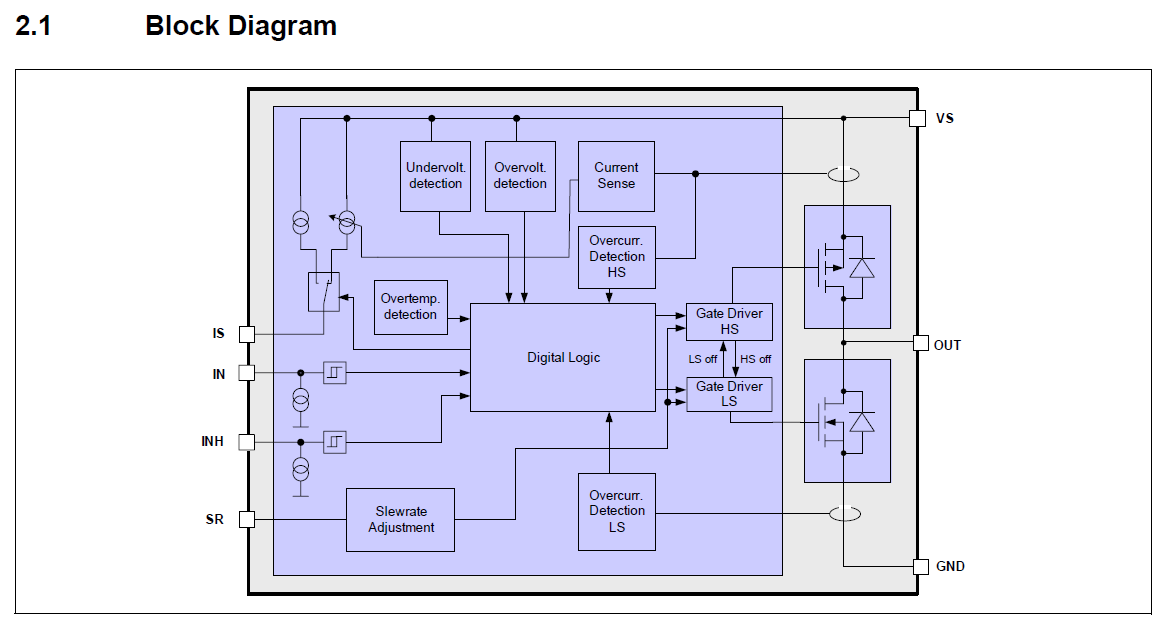

scheinbar sind die BTN7960 überall ausverkauft.
Gibt es den alternativen von anderen Herstellern,
es muss mal nicht das gleiche Gehäuse sein,
sondern nur die gleiche Funktion haben.
Das IC hat einen High Side FET und einen Low Side FET in einem Gehäuse
und lässt sich mit TTL schalten,
des weiteren hat das IC verschiedene Schutzfunktionen implementiert.
Kennt einer solch ein vergleichbares IC oder einen Distributor?

Mir ist kein ähnlicher IC eines anderen Herstellers bekannt. Es gibt
aber Varianten mit ähnlichen Ron-Werten wie BTN7963 ...

vielen dank aber bei digikey ist nur der BTN7970P-ND verfügbar
und dieser geht leider nur bis 18V Vcc also nicht brauchbar,
da ich eine Versorgungsspannung von 24V habe.

laut Datenblatt geht der sogar bis 28V ... Die 18V Begrenzung habe ich
nirgends gefunden. Ob bei 24V Versorgung und hohen dI/dt's die 28V
kurzzeitig gerissen werden, hängt natürlich von der Abpufferung und dem
Layout ab.
Gruß, Ottokar

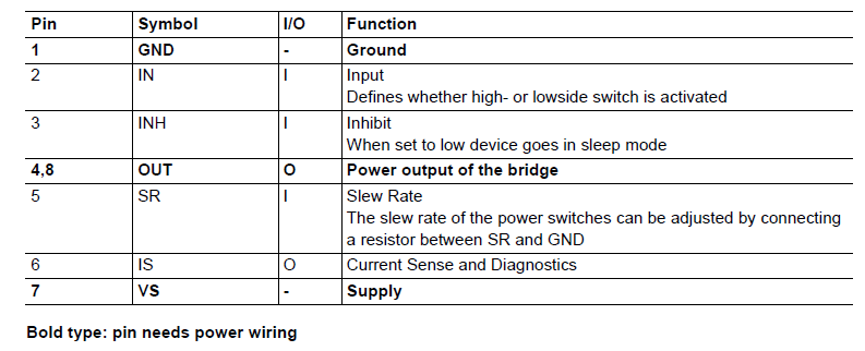

sehr seltsam da stimmt die digikey Angabe nicht.
Das ist bei dem chip bei digikey hinterlegt:
Spannungsversorgung  8 V ~ 18 V
Ich habe inzwischen den BTN7970B, der hat auch das passende Gehäuse,
und sollte somit zum BTN7960B kompatibel sein.
Vielen dank nochmal
