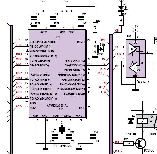

Hallo Leute,
ich habe folgendes Problem ich habe bei der oben genannten Schaltung den
RS487 weggelassen und an meinen TTL-USB-Wandler:
http://cdn.shopify.com/s/files/1/0038/9582/files/USB_BUB_instructions.02.pdf
angeschlossen.
Nun sehe ich aber weder in der COnsole noch mit einem Tool zum Flashen
der Firmware über einen Bootloader ein Kommunikation. Woran kann das
liegen?
Ich habe folgenden Anschluss:
µC Pin 30 RX -> TX von USB BUB
µC Pin 31 RX -> RX von USB BUB
µC Pin 32 TXEN -> ????
GND  -> GND von USB BUB
Muss ich den TXEN irgendwo anschliessen?
Vielen Dank für Tipps.
