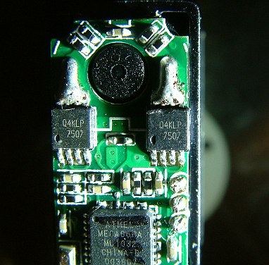

folgende Bild zeigt ein Graupner Digital Micro Servo.
Ich möchte gerne den Regler selbst programmieren, die Motorendstufe aber
noch benutzen. Auf dem Bild sind 2 Bauteile zu sehen, die wahrscheinlich
direkt an den Motoranschlüssen angelötet sind. Q4KLP Code. Vielleicht
ist auf der anderen Leiterplattenseite noch was (Das seh ich noch
nicht). Was könnten das für Bauteile sein ?
N/P Kanal Fets ?
Müsste doch ne Vollbrücke geben

Hallo Kolabier,
bin schon ein Stück weiter, hab nämlich mit dem Multimeter rausfinden
können, dass da wohl ein N und ein P-fet drin sein muss ( Body-Diode ).
Ich denke, das reicht eigentlich schon fast. Paramter wie RDSOn und so
muss ich ja eigentlich gar nicht kennen.
Dank Dir trotzdem !
