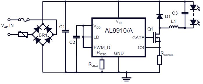

L ED Treiber AL9910 und Mosfet
Gast #2166062
Ich würde sagen ja, außer es sind sehr viele LEDs in Reihe und das Ding
startet wirklich mit durchgesteuertem Transistor, dass die Spannung am
Drain nie so groß wird, was mir jetzt beim überfliegen des Datenblattes
nicht hervorging.
Sollte bei den Strömchen ja kein Problem sein, nen geeigneten Transitor
zu finden.
Gast #2167458
Nur so am rande gefragt
-_-_-_-_-_-_-_-_-_-_
Da der sehr stark nach dem HV9910 von Supertex aus sieht und auch allen
anschein nach das selbe kostet -> warum bringt ein Hersteller den selben
Chip mit den selben Preis auf dem Markt, wenn der Markt von dem
ursprünglichem Hersteller abgedeckt ist?
