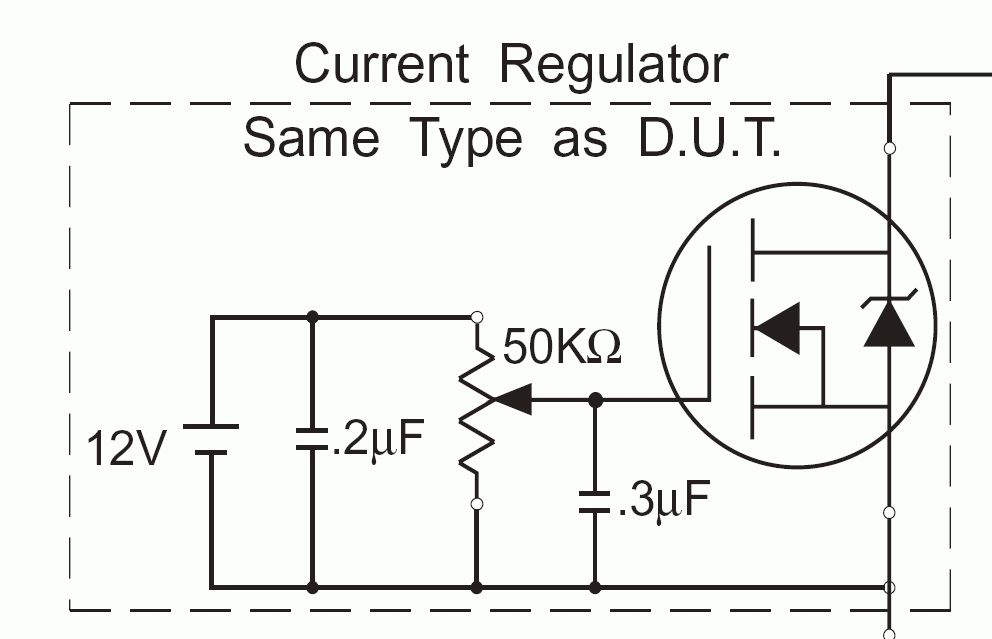

Hallo. kann mir jemand ein datenblatt zeigen wo der buz oder irf voll
funktioniert?
habe nämlich nen 50k poti und 12v und schaltspannung auch 12v. wobei
ich den poti in auf max stelle aber trozdem nur 9v kommen (genau: 9,45v
weil 12,85v)
mit dem buz und irf das selbe..
hab im anhang die schaltung beigelgt. ist die ausn pdf.. hoff mal das
das so richtig war.. anders gehts auch nur garnicht.
für jede hilfe dankbar...
hab fehler gefunden, offensichtlich  spiegelverkerht montiert.. (platine
umgedreht und verlötet und knick inne optik und ...)
naja gut. okay.. aber erstes gelöst; nächtes prob: wie reguliere ich
die spannung? weil entweder mit der schaltung oben oder anders.
freu mich immernoch auf euche schaltpläne!!
hmmh
das ist schon etwas schwieriger...
du brauchst da einen OPV, der den Strom am ausgang misst und dann
nachregelt (wenn der strom konstant sein soll)
such mal bei elv.de nach einfache elektronische last
Gruss Jens

was soll der buz11 machen; spannung schalten wie ein relais oder
spannung dimmen.. komische sache..
ich will nämlich einen elektromotor für ein kleines fahrzeug damit
ansteuern. und damit nicht gleich die räder durchdrehen, dachte ich da
an den buz11.
