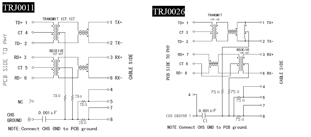

ich bastel hier gerade mit dem ENC28J60 rum. Nun wird das Ding ja auch
u.a. in der NETIO von Pollin eingesetzt.
Ich habe hier noch eine TRJ0026 am start, Pollin setzt die TRJ0011 ein.
Ich bin kein Kabel-Übertragungsspezi, aber könnte ich auch die TRJ0026
in verbindung mit dem ENC Ethernetcontroller nutzen?
Gruß,
T.
#2164374
Die Sendeseite wird Probleme bereiten. Der ENC hat, sofern das aus dem
Pollin-Schaltplan ersichtlich ist, "Open Collector" Ausgänge. Die
Mittenanzapfung des Übertragers ist AC-Mäßig in der Nähe von 3V3
festgebunden(ja da ist noch eine Spule dazwischen, um Wechselspannung
nicht auf die 3V3-Versorgung zu pusten.).
Du müsstest herausfinden, ob das Pin-Mapping funktionskompatibel ist,
die Nummerierung hab ich mir in den Datenblättern jetzt nicht angesehen.
Das wenn du Glück hast:
Da soll es Unterschiede in Nummerierung zwischen diversen Mag-Jacks wie
diesen geben, wobei die Funktion und Position gleich ist.
z.B. Pin 3 beim 26er heißt 4 beim 11er, sie sitzen aber an der gleichen
Stelle der Gehäuse.
Wenn du Pech hast: anders anschließen, notfalls mit Adapterplatinchen.
mfg mf
PS:Planst du einen Selbstbau?
