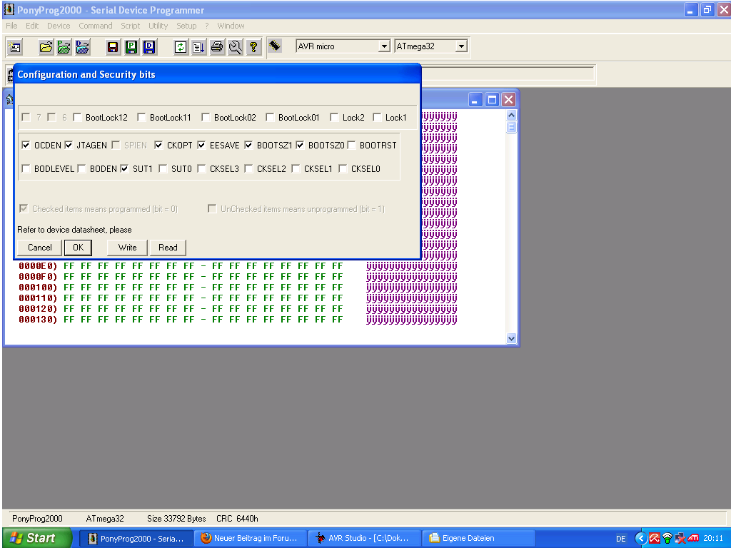

habe das Forum schon durchstöpert, aber ich bekomme es nicht hin:
Folgendes Problem:
Habe mit AVR-Studio folgendes Programm geschrieben:
/[code]
#include <avr/io.h>          // (1)
int main (void) {            // (2)
   DDRD  = 0xFF;             // (3)
   PORTD = 0xFF;             // (4)
   DDRB = 0xFF;
   PORTB = 0xFF;
   DDRC = 0xFF;
   PORTC = 0xFF;
   while(1) {                // (5a)
     /* "leere" Schleife*/  // (5b)
   }                         // (5c)
   /* wird nie erreicht */
   return 0;                 // (6)
/[code]
Wie kann ich eigentlich die Hex-Datei erzeugen? AVR? Win Avr?
Die Hex-Datei möchte ich nun mit PonyProg 2000 übertragen.
Habe bei PonyProg Atmega32 und AVR-Micro eingestellt.
Des Weiteren habe ich wie folgt die Fusebits gesetzt.
Benutze ein 1:1 Kabel am Notebook.
Habe das Polinboard und greife über die ISP-Schnittstelle zu.
Calibrationtest wird mit ok, angezeigt.
Im Portsetup bei Pony habe ich serial-port angewählt mit com1.
Bei Probe wird ok angezeigt, aber das Schreiben ist trotzdem fehlerhaft.
Warum?
Weiß nicht mehr weiter.

Gut. Du hast einen Schaltplan. Schön. Wenn Du ein Messgerät hast, dann
prüfe doch einfach mal nach, ob an dem Portpin 5V, herauskommen und ob
an der LED 5V ankommen.
Ich sehe im Moment nicht das Problem. Du hast Doch alle Informationen.
Warum benutzt Du die nicht?
Gast #2164741
Guru schrieb:
> Das HEX-File wird nicht erstellt, wenn compiliert wird, sondern wenn
> "build" angefordert wird. Das sind zwei unterschiedliche Sachen. Es mag
Es ist sogar so - zumindest beim AVR-Studio 5 - und ich bin mir fast
sicher, daß es beim Studio 4 auch so ist - daß die .hex nicht mal dann
erstellt wird, wenn man einen Build macht, zumindest, so lange man nicht
in den 'Project Properties | Build' .hex als zu erzeugendes File
angekreuzt hat.
Das hat mich in den ersten Tagen auch einiges an Nerven gekostet :D
42m
Gast #2164820
so habe nun mal ein bißchen was gemessen und eine alternative LED mit
Vorwiderstand mal als Überprüfung hinzu genommen.
Das Problem ist, dass die Platine schon von hinten leichte Korosion
aufweist.
Habe das mal so gut es geht entfernt. Darüber können Fehler auftreten
oder?
Das Problem ist, das wenn ich die Ausgänge setze, keine 5V am Pin des µC
anstehen.
Woran kann das liegen?
Kann das durch falsche Fusebit entstehen?
Beschreiben kann ich laut Pony noch den µC.
Hat jemand eine Übersicht,wie man die Einstellung der Fusebit und die
Einstellung für das Beschreiben des µC bein Pony einstellen muss?
Möchte erst sicherstellen, das es wirklich nicht an den Einstellungen
liegt.
Gast #2164832
Ich verstehe ganz ehrlich nicht, was Du mit den Fuses treibst.
Ich bin noch sehr neu im µC-Bereich, aber eines habe ich sehr schnell
begriffen: Fuses fasse ich nicht an. Und wenn ich sie anfassen muss,
dann lasse ich es bleiben und überlege mir, wie ich es vermeiden kann,
sie zu verändern. Sowas kann sehr schnell sehr eklig werden.
Ich verwende zwar keinen nackten µC sondern ein Arduino-Board und
programmiere den µC per ISP, aber ich vermute mal, daß man auch die
nackigen Chips im Auslieferungszustand bzw. in einem Pollin-Board
verwenden kann, ohne an den Fuses zu schrauben. Zumal Du irgendwie noch
gar nicht erklärt hast, warum Du an die Fuses musst. Oder ich habs nicht
begriffen :)

#2164850
Hallo Michael,
erst die Fuse-Bits lassen die volle Funktionalität einen Atmel AVR
'erblühen'.
Ich verwende immer den "Engbedded Atmel AVR® Fuse Calculator"
http://www.engbedded.com/fusecalc/
Da ich mit avrdude und usbasp oder usbtiny meine AVRs beschreibe, kann
ich direkt die Ausgabe unter "AVRDUDE arguments" nutzen.
Ich denke eine PonyProg Nutzer hat nicht eine so klare Darstellung der
Möglichkeiten die FuseBits zu nutzen und vertut sich da schneller. Ein
Blick ins Datenblatt hilft auch eine richtige Einstellung für ein
Problem zu finden.
Auch schreibe ich auf fast alle AVRs einen seriellen Bootloader von
Peda. Der läuft in den oberen 512 Byte des AVRs und selbst in einem
kleinen atTiny85 oder atTiny45 ist das machbar !
Dann nutze ich immer die Brown-Out Funktionalität, so kann der AVR
richtig resetten und auch das EEPROM ist bereit !
Versuch es mal selbst und mach die schlau !.
