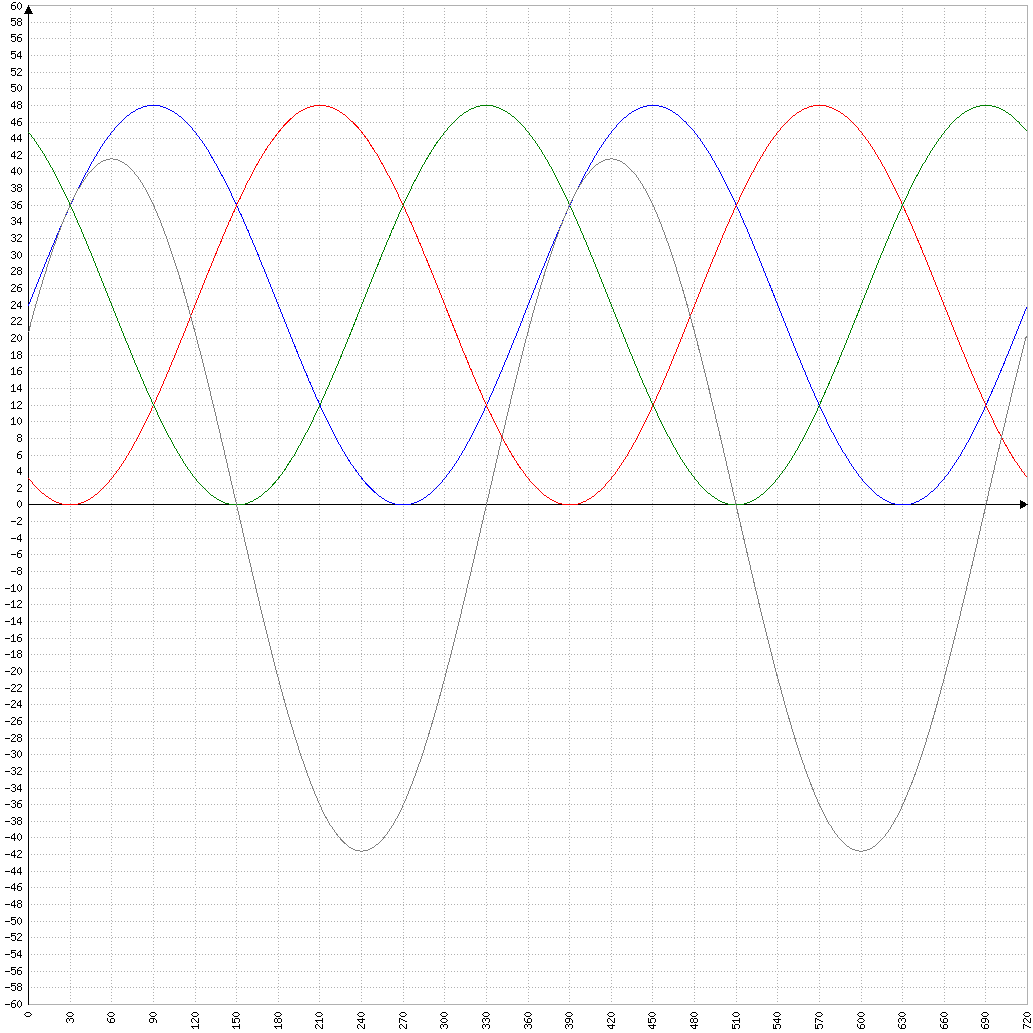

Hi Leute,
hab mir ausgemalt wie ein Drehstromwechselrichter für eine 48V Batterie
aufgebaut sein kann.
Wäre Stationär, also würde ich einen Großen Drehstromtrafo verwenden.
Hab mir einmal die theoretischen Spannungsverläufe "ausgeplottet",
ergibt zwischen die Phasen 42 Volt Vss, effektiv ~30V.
Mit einem nachgeschalteten Drehstromtrafo die 30V auf 400V transformiert
müsste doch sauberen Strom liefern?
Oder liege ich hier komplett falsch?
MfG
Dani
Gast #2164924
Die wenigsten Schaltkreise machen aus 48V eine Spannung mit 48Vpp
(Spitze-Spitze), eher so von 2.5V bis 45.5V, also 43Vpp.
Geeignet sind z.B. Audioendstufen wie TDA2030, und das kann man dann
hochtransformieren, weil die für komplexe Lasten geeignet sind und auch
rücktransformierten Blindstrom verkraften.
Aber viel Leistung gibt das auf diese Art nicht. Wenn man aber nur
geringe Leistung braucht, z.B. ein kleiner 20VA Motor, dann kann das
ausreichen.
Die Sinusspannung erzeugt am einfachsten ein Microcontroller mit 3
D/A-Ausgängen.
