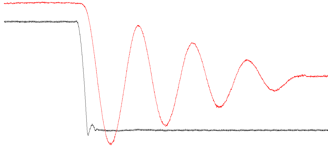

Ich habe 2 Lasersensoren (Triangulationsverfahren), welche 2 Abstände
messen und als Analogsignal (0-10V) ausgeben.
Das Problem dabei ist, dass wenn der Abstand absolut gleich bleibt
(schwarzes Signal Anfang und Ende), ist ein störendes Rauschen
vorhanden. (Welligkeit von ca. 50mV)
Problemursachen, die ausgeschlossen werden können, sind induktive
Kopplung, galvanische Kopplung und Lufteinkopplung, da ich den Sensor im
Schaltschrank und auch alleine betrieben habe. Das Ergebnis sieht gleich
aus.

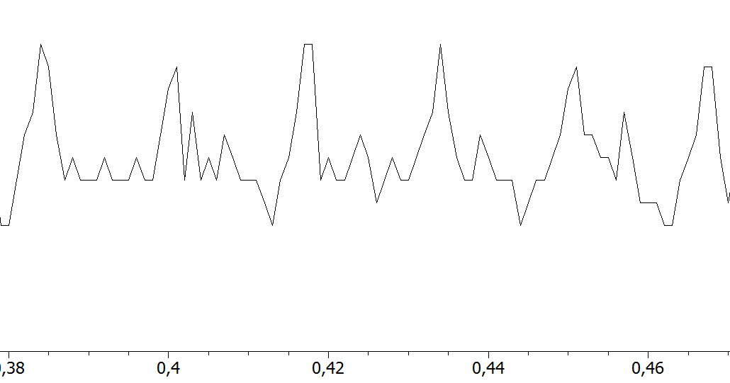

also unten sind die Sekunden eingezeichnet.
Somit wärs eine Periodendauer von 20ms
also 50Hz ... nur weiß ich wirklich nicht woher die kommen sollten.
und was könnte ich dagegen tun? Schirmen?
mfg
Matthias P.

Deinem vergößerten Screenshot ist zu entnehmen, dass die Störfrequenz
ziemlich genau bei 60Hz liegt. Da die Abtastfrequenz 1kHz beträgt,
müsstest du idealerweise über jeweils 16⅔ Werte mitteln. Da das nicht

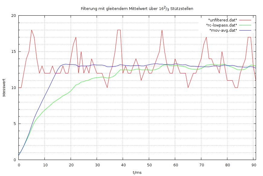

geht, behilft man sich damit, dass man für die Mittelung jeweils 16
Werte mit dem Gewicht 1 und einen 17. Wert mit dem Gewicht ⅔ versieht.
Das folgende Programm tut genau dies, wobei immer der älteste der letz-
ten 17 Messwerte geringer, nämlich W_OLDEST=⅔ gewichtet wird:

Das Bild im Anhang zeigt das Ergebnis: Das gefilterte Signal (blau) ent-
hält zwar noch minimales Rauschen, der 60Hz-Anteil ist aber nicht mehr
zu erkennen. Durch Ändern der Parameter F_SAMPLE und F_NOISE kannst du
das Programm auch an andere Gegebenheiten anpassen.
Wie bei jedem Tiefpassfilter wird auch hier das Signal zeitlich verzö-
gert. Aber während ein RC-Tiefpass theoretisch unendlich lange braucht,
um einem Sprung des Eingangssignals zu folgen, geschieht dies bei der
gleitenden Mittelung in konstanter Zeit, in diesem Fall in 17 Abtast-
zyklen. Da die Pufferwerte im Programm mit 0 initialisiert werden,
dauert es deswegen etwa 17ms bis ein konstanter Mittelwert von etwa 13
erreicht wird.
Zum Vergleich ist im Diagramm noch das Ergebnis eines RC-Tiefpasses 1.
Ordnung mit einer Grenzfrequenz von 10Hz eingetragen (grün). Obwohl er
deutlich länger braucht, um den Zielwert zu erreichen, sind noch Reste
der 60Hz-Störung erkennbar.
