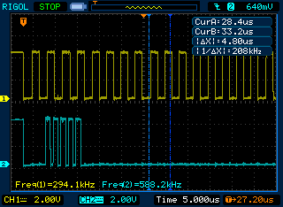

von Murphy S. (student-f)
danke der Antwort.
Aber leider taktet der MOSI auch nur kurz ohne Timer oder mit..
Siehe Anhang:
Viele Grüße
von holger (Gast)
Natürlich, ausgabe ist nach dem Schleifendurchlauf 0.
Aaaaah, ihr seid super und ich zu dusselig...
DANKE :-) Es läuft :-)
