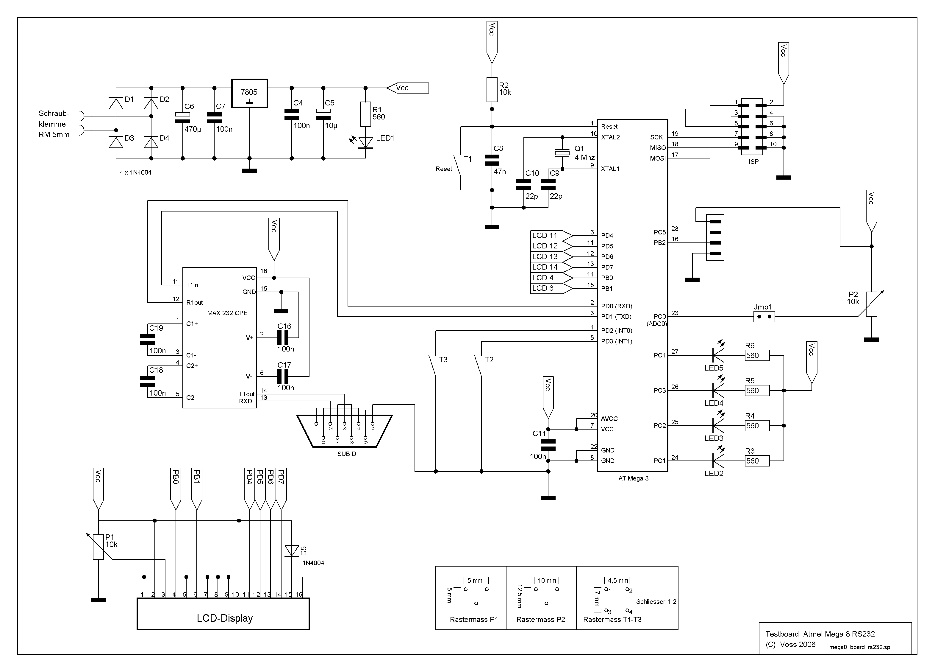

ich habe zur Zeit nen Prob. mit dem UART von meinem Board.
Es werden keine korrekten Signale geschickt bzw. nicht richtig
Empfangen. Habe das Standart Terminal Programm von Win Xp genutzt.
Wenn ich Dezimal 255 schicke kommen 8 high bits an, aber sobald ich was
anderes schicke kommen diese nicht richtig an.
BSP.:
TX am Board:
X=88
X=01011000
RX am PC:
248
11111000
Habe zu Erst vermutet das es an der Baudrate liegt, ABER
habe dann den Codewizzard CVAVR benutzt und da wird es wie bei mir
Init..
Es ist ein Atmega8 16PU mit einem 4mhz Quarz verbaut(Übungsboard von der
Schule).
Vielleicht findet einer von euch den Fehler. Habe den Überflüssigen Code
rausgelassen(Display Init, EXT_Int).

OP #2166620
Wo stelle ich das denn ein? Bin mich gerade am durchlesen.
Darauf war ich auch schon am rum Rätseln. Habe schon auf paar Seiten
gelesen das man einen Externen verwenden soll. Kannst du mir eventuell
sagen, wo ich das Einstellen muss?
Sind das die Fuse Bits???
Hab im Datenblatt was drüber gefunden.
CKSEL1-3 müssen 1
CKSEL0 muss 0
SUT1-0 müssen 00
habe ich da recht?
Muss ich irgend Etwas bei den Fuse Bits beachten?
