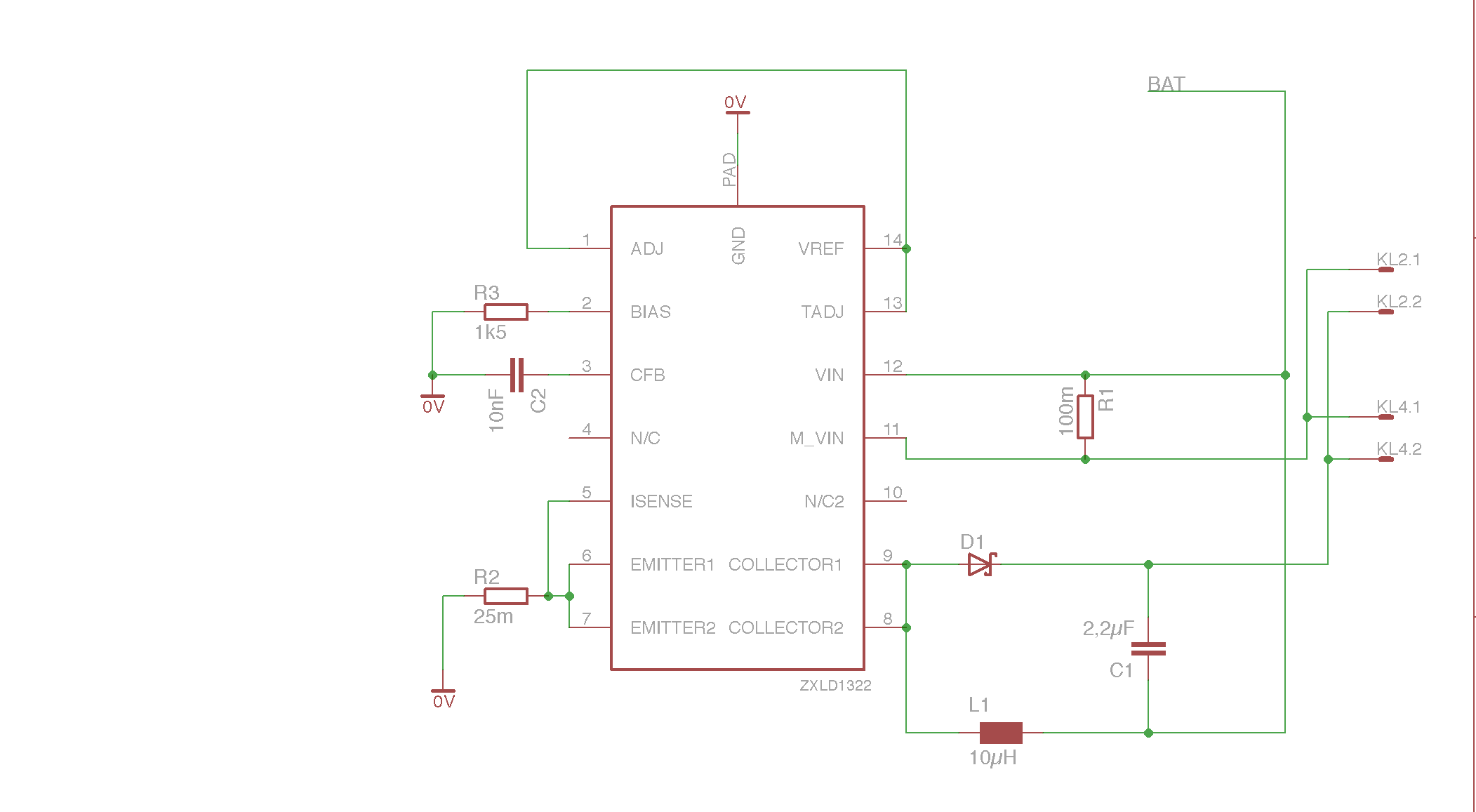

Guten Tag,
ich habe suche aktuell einen Buck/Boost Led Treiber und teste aktuell
den ZXLD1322.
Nun habe ich mir ein kleines Testboard gemacht mit dem angehängtem
Schaltplan.
Leider funktioniert die Regelung so nicht. Die Interne Referenzspannung
wird erzeugt.
Aktuell weis ich noch nicht wieso. Kann bitte mal wer über meinen
Schaltplan gucken ?
Der Schaltplan und die Werte für die Bauteile sind 1:1 aus dem
Datenblatt übernommen.
Hier der Link zum Datenblatt:
http://www.diodes.com/datasheets/ZXLD1322.pdf
Gruß Martin
Moin,
Ich habe keine Temperaturkompensation und wollte die vollen 700 mA
testen. Also habe ich ADJ (PIN 1) mit Vref verbunden -> sollte 700mA
sein.
Und Tadj (PIN 13) habe ich auch deaktiviert mit dem verbinden gegen
Vref.
Dies steht zumindest so auf Seite drei erläutert.
MfG Martin
