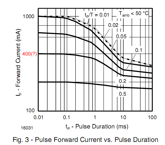

ich möchte eine IR-LED mit einem Pulsstrom von etwa 400mA ansteuern.
Anbei die Kurve bzgl. Pulsstrom/-dauer aus dem Datenblatt. Was mich
verwirrt ist die logarithmische Aufteilung des Pulsstromes, also die
Y-Achse, da besteht etwas Unsicherheit, weil ich die Einteilung
eigentlich nur mit zehn Teilungen kenne, das sind aber nur fünf in der
Kurve. Kann ich davon ausgehen, dass jede Teilung 200mA sind?
Ich hab die (vermuteten) 400mA mal rot eingetragen, bei einem
Puls/Pausen-Verhältnis von 1:10 kann ich also 2ms pulsen, hab ich das
richtig rausgelesen?

Ich vermute stark, dass es so ist; 2, 4, 6 und 8 für die Linien
dazwischen.
Willst du wirklich sichergehen, dann such dir im Netz ein log. Gitter
mit allen Teilungen und lege es z.B. in einem Grafikprogramm passend
darüber.
Alternativ kannst du auch die Längen messen und sie auf die Länge eines
10er-Intervalls beziehen und dann 10^x berechnen. Das müssten dann die
Faktoren für die einzelnen Linien ergeben.
