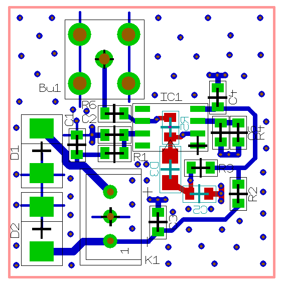

Ich verstärke damit kleine kurze Pulse. Ab einer gewissen Pulshöhe ist
das dann nichtmehr möglich. Wenn ich nun den Gain erhöhe verringere ich
die Bandbreite. Schlecht. Wenn ich dann wieder hoch will in der
Bandbreite über Rf erzeuge ich Instabilität. Noch schlechter :). Darum
hätte ich gern einen CFA mit etwas mehr Bandbreite um ihn stabil mit nem
+2 oder +3 Gain auf ca. 1,5GHz zu betreiben.

Streukapazitäten im Bereich dieser Widerstände und am "-" Eingang des
OPamp liegen. Hast du schön Aussparungen in der Massefläche gemacht, wie
es das Datenblatt empfiehlt? Zeige uns doch mal dein Layout.

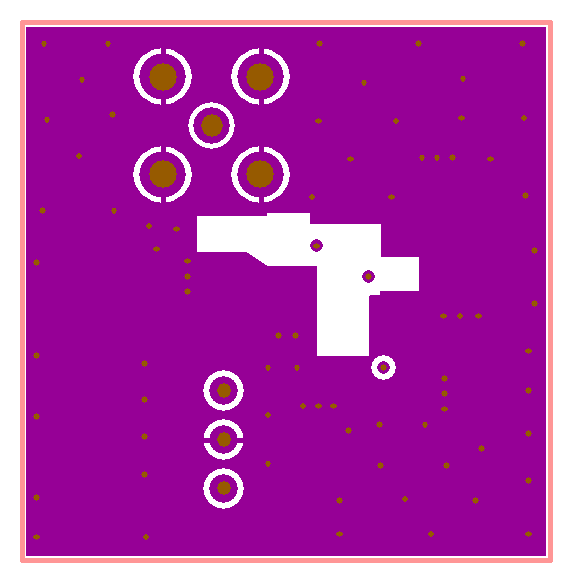

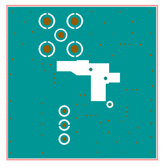

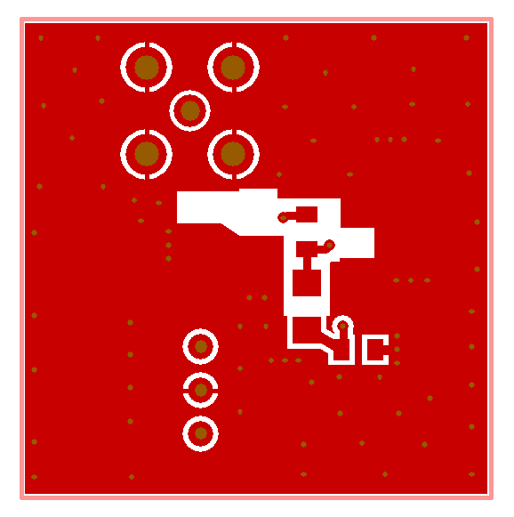

Gast #2177901
Bin gerade schon daheim und Layout ist in der Arbeit, auch glaub ich
nicht, dass ich das posten darf. Aber ich beschreibs mal:
Also das Grundsätzliche Layout ist auf 50 Ohm ausgelegt über ner
massiven Ground Plane in Layer2 (ALso etwa 0,36mm Abstand). Unter dem
CFA selbst, den Widerstände und den Zuleitungen der Widerstände sind
Auschnitte in der Ground-Plane mit 10 mil Abstand.
In der positiven Zuleitung und im Ausgang sind dadurch natürlich
Kapazitäten, aber im Negativen Zweig hab ich versucht sie zu vermeiden.
Bis 50mV runter ist ja auch alles gut aber dann kommt nichts mehr raus,
was die Ausgangkapazitäten umladen kann. Aber ein 50 mV Puls im
einstelligen ns Bereich ist auch nicht viel mit dem der CFA arbeiten
kann... :D
Hab einfach gehofft einen schnelleren CFA zu finden, so dass ich einfach
noch den Gain hochschrauben kann und so noch zu kleineren Signalhöhen
drücken kann.
Ich denke langsam dass der Aufwand den ich betreibe sich einfach nicht
lohnt und ich das so weitergebe.

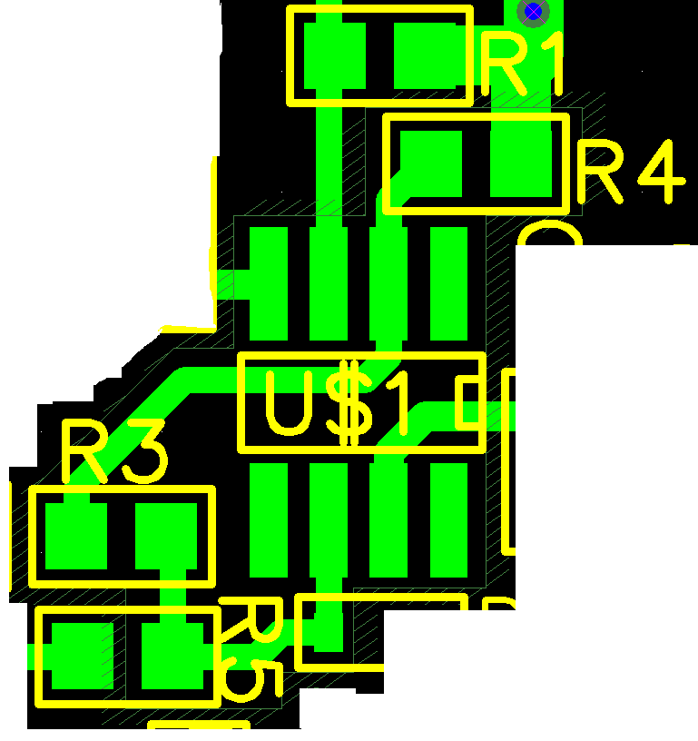

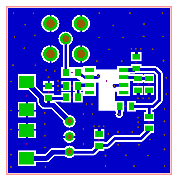

Gast #2177949
Ok, hab jetzt doch noch eine etwas ältere Version des Layouts gefunden,
und hab mal alles weggemacht bis auf den CFA. Dessen Beschaltung ist ja
kein Geheimniss, da wird mir schon niemand aufs Dach steigen. :P
Also U$1 ist natürlich der CFA, R3 ist Rf und R4 ist Rg. R1 ist ne 50
Ohm Therminierung. Die relativ dünnen Versorgungsleitungen gehen nur bis
zum ersten Kondensator, von dem man schon den Rand sieht und weiten sich
danach auf 50 Ohm. Der CFA ist schön gepuffert mit 100pF und 10nF und
100nF. Dunkelgrün sieht man den Ausschnitt aus der Groundplane, die
anderen Lagen sind der übersichthalber ausgeblendet, unter dem CFA und
Kritischen Komponenten führe ich aber keine Leitungen.
Zur Größen Übersicht, der CFA ist SO8 die Widerstände 0805. Ich weis,
kleiner währe besser, ist aber so vorgegeben.
Gast #2178012
Also, ich würde auf jeden Fall 0603-Bauteile für Rf ud Rg nehmen.
Dann würde ich dein R3 auf die Unterseite packen, so wie ich das mit
meinem R5 gemacht habe. Denn selbst, wenn du dein R3 drehst, sind die
Leiterbahnlängen noch zu lang, vor allem, wenn du vorher noch damit auf
dein R5 gehst.
Dann fällt mir auf, daß die Lötpads für den OPamp vieeeeeel zu groß
sind!
Probiers doch mal mit meinen Empfehlungen aus. Das bringt noch etwas
Gewinn.

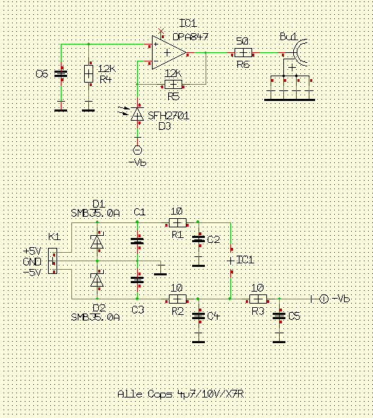

Gast #2178159
>Weitere Tipps sind natürlich noch erwünscht, dauert noch etwas bis ich
>das bestell ;)
Ja, bezüglich der Entkopplung:
>Der CFA ist schön gepuffert mit 100pF und 10nF und 100nF.
Ich habe keine guten Erfahrungen mir der Parallelschaltung von
unterschiedlichen Caps bei der Betriebsspannungsentkopplung gemacht. Ich
verwende stattdessen seit einiger Zeit oft zwei 4µ7/10V/X7R/0603
keramische Hghcaps parallel an jedem Versorgungspin. Außderdem kommt
noch ein Serienwiderstand in die Zuleitung, wie im Beispiel gezeigt.
Noch besser wäre ein zusätzlicher SMD-Ferrit, ist aber oft nicht
notwendig.
Du kannst das ja auch mal mit einem weiteren Board testen.
Gast #2178916
Warum keine guten Erfahrungen?
Also meine Spannungsversorgung kommt von nem +/- 5V DCDC. Der ist
Eingangsseitig mit ner 22µH Drossel und nem Elko geschützt.
Am Ausgang hängen dann direkt am DCDC 100µ zwischen DCDC und OP irgendwo
der 0,1µ wo halt Platz ist. Und direkt am OP 100p und 10n in kleinstem
abstand (der 100p) am nähesten.
Hatte bis jetzt noch keine Probleme mit Schwankungen, Crosstalk über die
Powerline oder nicht genug Power um die Peaks zu erzeugen. Wozu die 10
Ohm ausser, dass sie nen TP bilden? Ich versuch immer so niederohmig wie
möglich ranzukommen mit dicken 50mil Leitungen.
