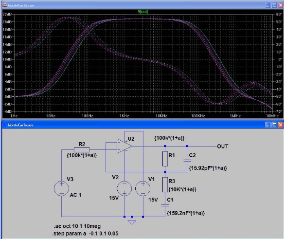

Hallo zusammen, ich habe die monte carlo analysis von meiner Schaltung
in LTspice durchgeführt, um die Toleranz der Schaltung zu berechnen.
Allerdings kann ich die Ergebnisse nicht interpretieren. wie kann ich
meine Ergebnisse interpretieren und vor allem wie kann ich den Einfluß
von Bauteile auf dem Ausgang erkennen?
ich bedanke mich sehr und freue mich über jede Antwort.
