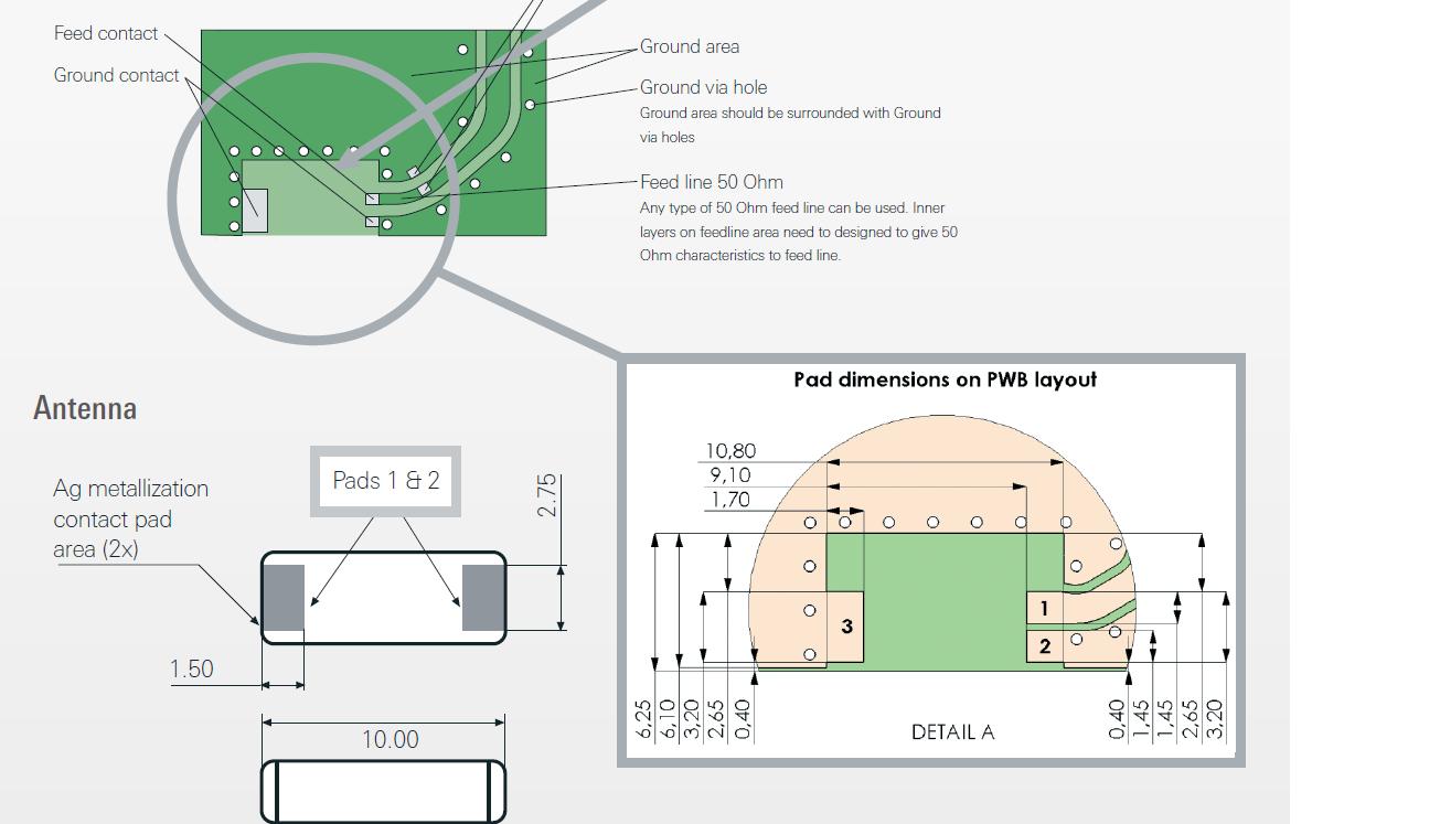

bin nun aus der HF Technik schon Jahre draussen. Kann mir wer helfen.
Ich bin gerade an einer GPS Chip Antenne dran und will nur auf Nummer
Sicher gehen. Im Anhang ist auch das Bild dazu. Die PADS 1 und 2 sind
nur 0,3mm auseinander. Das Pad von der Chip Antenne schließt PAD 1 und 2
kurz. Schon klar die Wellenlänge, aber wo ist dann die Antenne im 0,3mm
Übergang der PADS ???
Und ist die beschriebene GND auch die gleiche wie meine digitale GND?
Hauptsache, es stimmt so - verstehen tu ich es derzeit noch nicht :-)
