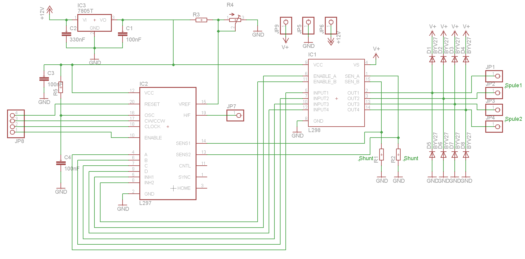

vermutlich kennst du die eigentliche Bedeutung von Linearmotor nicht,
der von der Magnetschwebebahn her bekannt ist. Du meinst vermutlich eher
einen BLDC-/Synchron-Motor in Abgrenzung zum Schrittmotor.
Dann funktioniert die Ansteuerung mit dieser Schaltung nicht nur für
Schrittmotoren. Bei Schrittmotoren erfolgt eine Ansteuerung
Schrittrichtig. Bei den anderen Typen wird ein Drehfeld relativ zur
Rotorposition erzeugt, das maximales Drehmoment liefert. Dazu muss
natürlich auf die Rotorposition ermittelt werden. Aber natürlich ist
auch eine aufgezwungene Schrittgeschwindigkeit möglich, jedoch aus
Gründen der Effizienz keine übliche Ansteuerung.
Grüße
Gast #2172315
Ja würde für Linearmotoren mit zwei Spulen funktioniern da es das
Gleiche Prinzipielle aufbau ist. Der Linearmotor ist nen "aufgeklappter"
Schrittmotor
