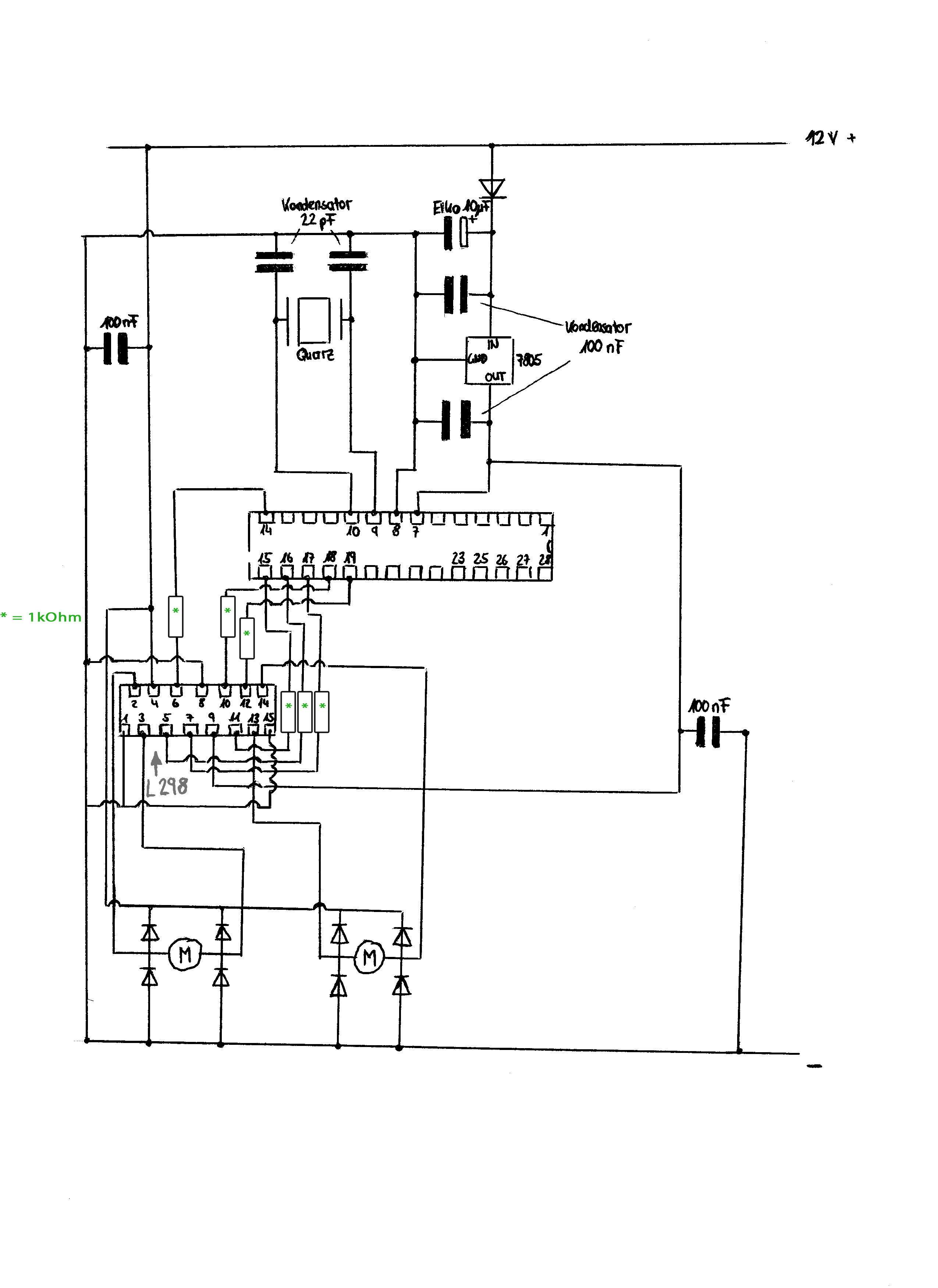

Hier ist noch die Schaltung-Platine auf der es passiert ist.
(Sie ist nicht genau so gelötet, bzw schon so aufgebaut nur ich hab es
ein wenig anderst dargestellt, um es besser (überscihtlicher) zeichnen
zu können..
In der Mitte ist eben der Atmega8, welcher ein Motor über eine H-Brücke
steuert. Und wie schon gesagt, ab dem Zeitpunkt, als ich den
Mikrocontroller da eingestetzt habe, kommt der Fehler in dem AvrStudio..
