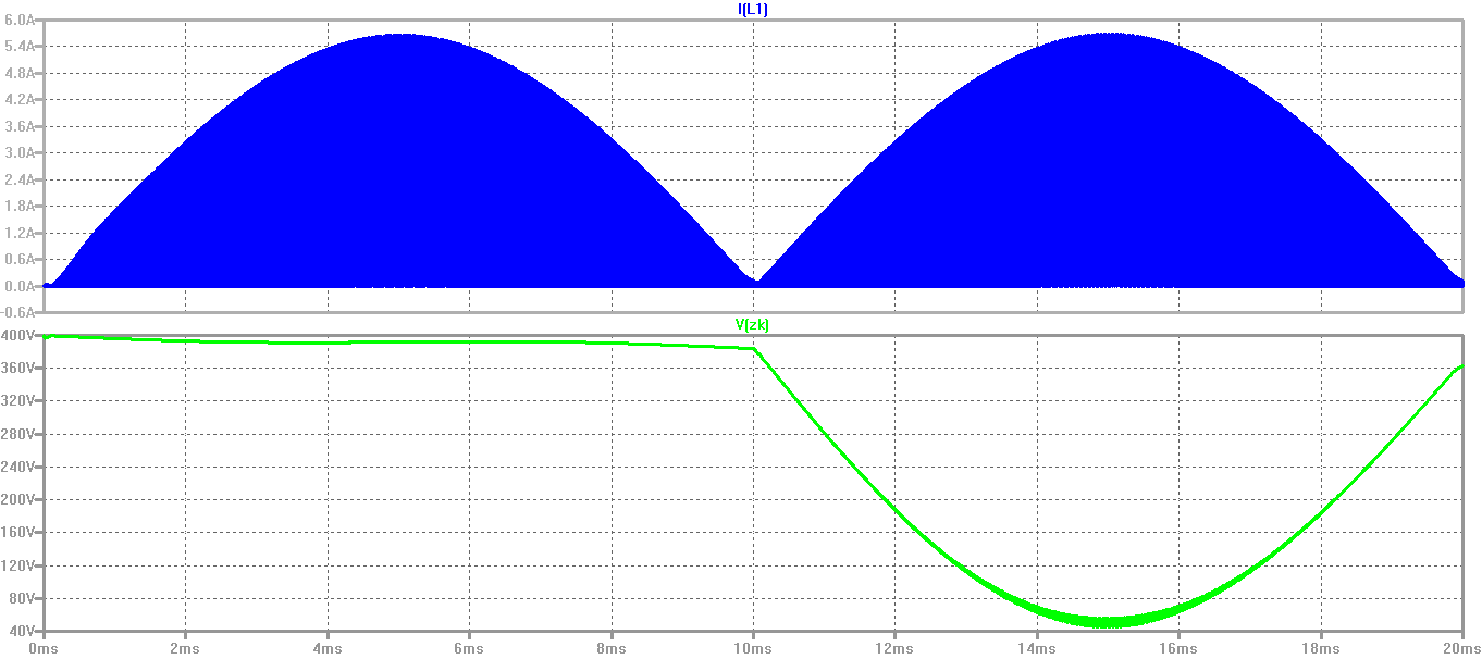

simuliere gerade eine einphasige pfc stufe. Die funktion scheint meiner
Meinung nach zu passen. Die Spulenstromverläufe sind erklärbar. Was ich
jedoch nicht versteh, und was auch net sein sollte, dass die
Zwischenkreisspg. in der zweiten Halbwelle sinusförmig nach unten geht
wie im Anhang.
Hat einer ne Erklärung??
Gruss
Gast #2172646
Hi Helmut,
verseht ich nicht. Ich kann noch mit dem Spannungsmesser auf das
Zwischenkreispotential gehen?? da ist doch die gleiche Spannung,
außerdem in den Traces ist V(zk,N004) gar nicht aufgeführt. Über eine
kleine nähere Erklärung wär ich echt dankbar.
Trotzdem danke für die schnelle Hilfe!!
GRuss Dan
#2172654
V(zk,N004) ist V(zk)-V(N004)
Beide Notationen siind als Plot-Funktion erlaubt.
Damit du es nicht tippen musst:
Das Netz zk anklcken.
Taste halten und zum unteren Netz N004 ziehen. (Die Probe war erst rot,
wird dann grau und wird ganz schwarz, wenn du auf dem unteren Netz bist)
Dann Taste loslassen.
Sowas nennt man Differenz-Messung.
#2172662
In dem "Add Trace" Dialog kannst du auch Formeln eingeben.
Das wäre die Leistung im Widerstand R1.
V(ZK,N004)*I(R1)
Netzen die man plottet sollte man Namen geben, weil die automatisch
vergebenen Netztnamen N00x sich unerwartet ändern können.
