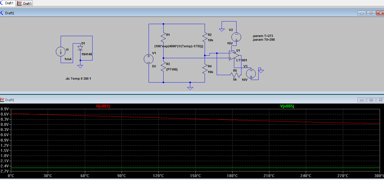

ich brauche nochmal eure Hilfe.
Es geht um das LTspice, habe eine Schaltung erstellt, wo ich einen NTC
Sensor benutze und wollte jetzt eine Kennlinie anzeigen lassen wo ich
den Sensor bis auf sagen wir mal 300 °C erhitze, das Problem ist, dass
wenn ich die Variable Temp in den Widerstandswert reinschreibe, dann
bekomme ich eine Fehlermeldung.
{10K*exp(4000*(1/(Temp)-1/T0))}
Mit der Diode Funktioniert wie mein das anhand der roten Kennlinie sehen
kann aber die grüne Kennlinie zeigt keine Reaktion auf die Temperatur.
Die grüne Kennlinie ist der Ausgang der rechten Schaltung
Was habe ich flasch gemacht, habe schon im Internet geschaut aber wurde
nicht fündig :(
Gruss
flat
von Klaus R. (klara)
Hallo Flat,
so wie ich das sehe fängt der Wert für Temp mit 0 an. Und 1/0 ergibt
natürlich ein Fehler. Addiere einen kleinen wert, z.B.: 0.0001
Gruss Klaus.
von Helmut S. (helmuts)
Da fehlte eine Klammer.
{10K*exp(4000*(1/(Temp)-1/T0)))}
Du solltest nicht die Systemvariable Temp nehmen. Die macht eventuell
dein Opamp-Modell unbrauchbar bei 300°C.
Nimm Temp1
.step param Temp1 0 100 1
.param TK=273.15
.param T0=TK+25
.op
*Wert am NTC-Widerstand:
{10K*exp(4000*(1/(TK+Temp1)-1/(T0)))}

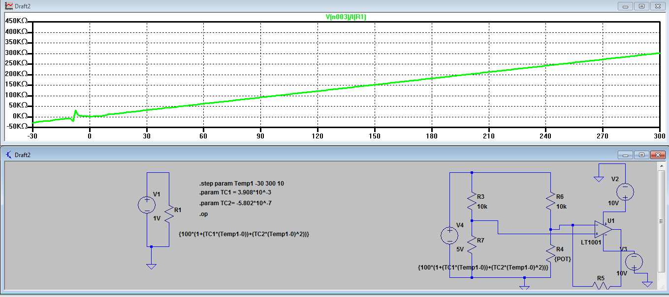

von Flat K. (flat)
Danke euch beiden danach hatte ich gesucht, jetzt gehts.
Hab hier versucht ein PTC-Sensor zu simulieren mit anderen Parametern,
nur habe ich jetzt bei etwa -10°C ein nicht lineares Verhaten.
Kann mir einer sagen was ich falsch gemacht habe??
Die Kennlinie gehört zur linken Schaltung.
Kein Wunder. Bei deinen Temeperaturkoeffizienten kommen ja bei
Minustemperaturen negative Widerstandswerte heraus.
von Flat K. (flat)
Hab die Formel aus dem Internet, genau aus Wikipedia
[[ http://de.wikipedia.org/wiki/Pt100#Widerstandskennlinien ]]
Sag mir was ich falsch gemacht habe, damit ich es korrigieren kann.
Danke
von Flat K. (flat)
und außerdem die Kennlinie ist von -10 bis 0 grad nicht linear sonst ist
sie Linear.
Habs gerade eben bis -100 grad simuliert und sie ist bei dieser
Temperatur auch linear.
Ah, jetzt sehe ich das Problem. In LTspice muss statt ^ ein **
geschrieben werden. Allerdings schreibt man das einfacher mit e-3 statt
10**(-3)
TC1=3.908e-3
TC2=-5.802e-7
von Flat K. (flat)
achso okey jetzt gehts
danke du bist mein Held des Tages
jetzt kann es weiter gehen:)
