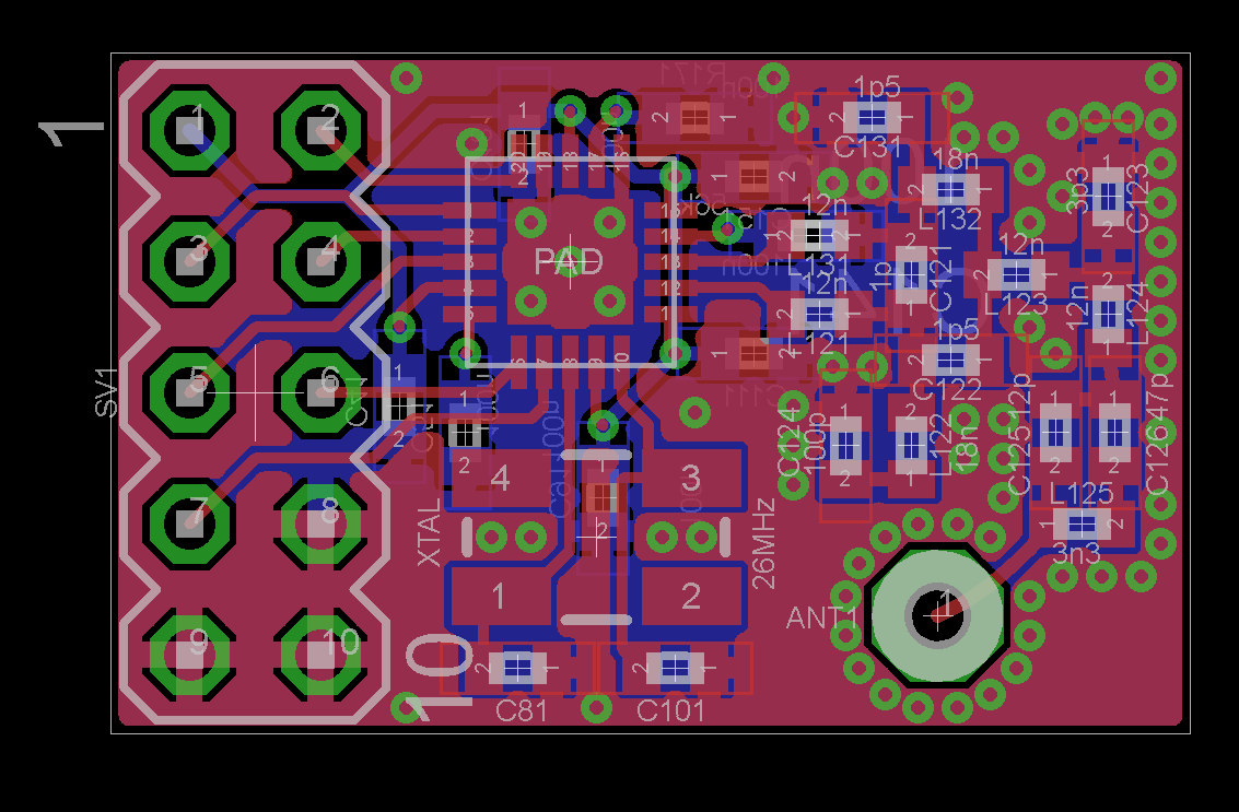

Hi!
Da ich hier noch 5 Bauteilsätze für den CC1101 nach dem Reference Design
3.0b habe habe ich spontan ein kleines Testlayout in Eagle gezeichnet.
Wär schön wenn Leute mit Erfahrung bei 868MHz bzw. dem CC1101 sich das
Layout mal anschauen würden ob irgendwo ein Fehler drin ist. Sinn ist
einfach den CC1101 mal an einem Cortex-A3 (oder nem anderen uC mit 3,3V)
in Betrieb zu nehmen.
Vielleicht kann es auch jemand anderes gebrauchen.
Grüße
Robert
Gast #2174328
Sieht gut aus für meinen Geschmack.
0.5mm Vias unter GND Pads würde ich allerdings auf 0.3mm ändern, da dir
hier sonst beim Löten die Paste unter dem Pad weg in die Vias gezogen
werden kann.
Das ein oder andere GND Via könnte man sicherlich auch noch weglassen,
aber lieber nen paar zu viel als zu wenig...

OP #2321331
Hi!
Die Eagle-Dateien für die Breakout-Boards können auch unter
http://www.projekt131.de/?page_id=218 heruntergeladen werden.
Ich habe 5 produzieren lassen (über die Sammelbestellung von Jakob
Kleinen hier im Forum). Das Bestücken hat soweit gepasst, allerdings
habe ich die Module mangels Zeit noch nicht testen können.
Ähnlichkeit zu anderen Modulen ist absolut zufällig, hab einfach
Versorgungsspannung auf Pin 1, dann der Reihe nach SPI und dann GND
gemacht. 2x5 weil es quasi Standard ist und ich passende Stecker hatte
(siehe Webseite).
