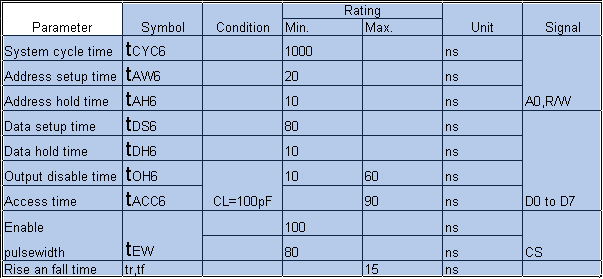

OP #2172962
Okey, danke und zu den Zeiten zwischen den schritten,
>und dann wurde mir noch gesagt das ein einzelner initialisierungsschritt
>einen gewissen zeitraum beansprucht, ich bin mir nach dem datenblatt
>aber nicht sicher wie lange diese zeit ist und ob sie für jeden schritt
>gleich lang ist
kann es sein dass mir dieser teil aus dem Datenblatt weiterhilft, wenn
ja wie:)? tut mir leid falls diese frage überflüssig oder dumm ist aber
ich hab in diese Richtung noch nichts gemacht
mfg tobi
Gast #2172981
Hi
Kannst du als Anhaltspunkt nehmen.
MfG Spess
