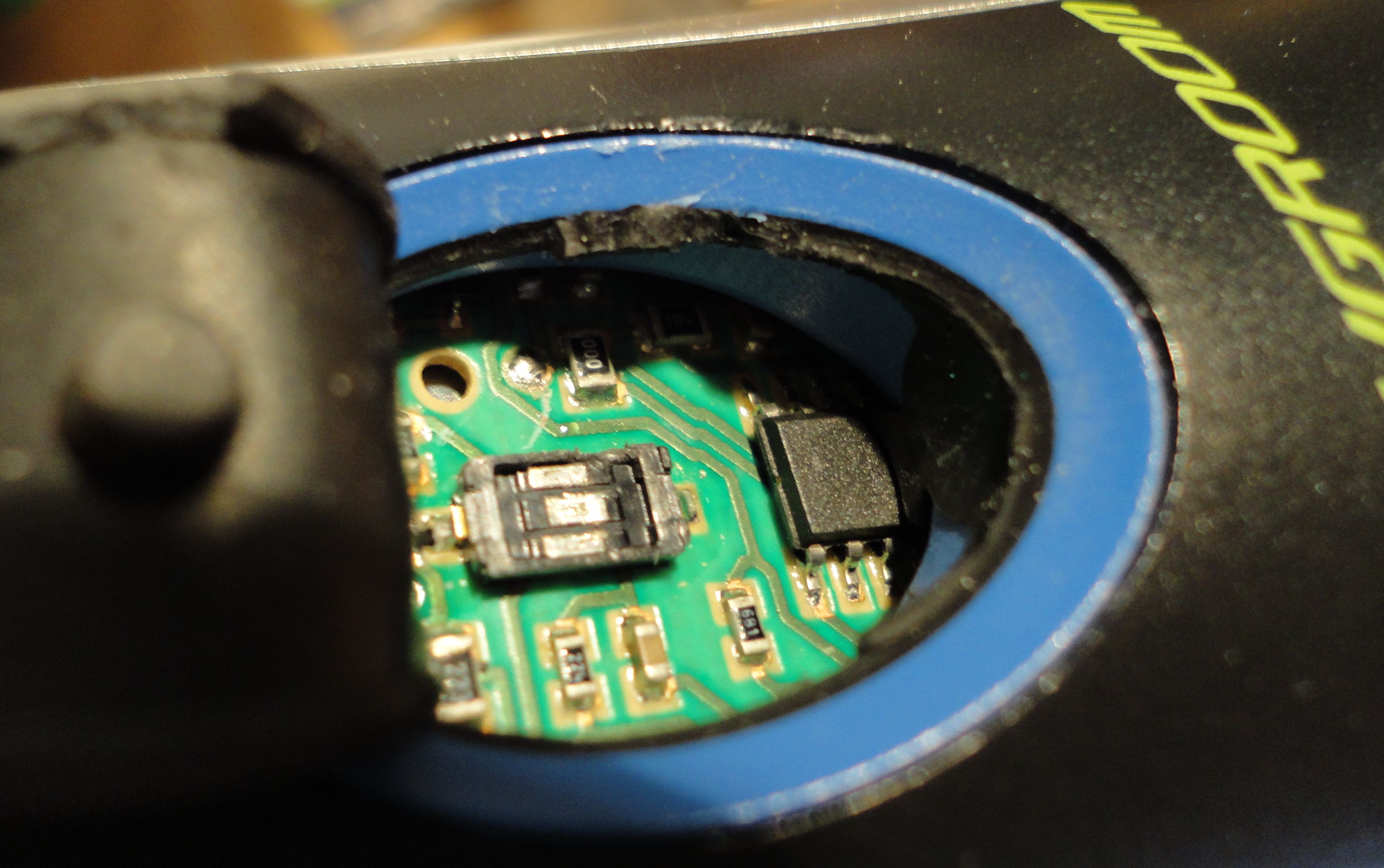

Bei meinem Rasierapparat hats den Taster zerbröselt, die Reste sind in
der angehängten Datei ersichtlich, es ist dieses Bauteil mit den drei
blank liegenden Kontaktstreifen. Das Bauteil ist ca 7mm lang, weiß
jemand woher ich das Teil bekommen kann?
Vielen Dank im vorraus und Gruß
Matthias

Das Ding scheint ja nur über zwei Lötkontakte zu verfügen, also ein
einfacher Taster zu sein - da bekommst Du doch wohl einen dieser
Standard-Vierbeiner-Taster eingelötet, die es auch in verschiedenen
Größen gibt - und wenn nicht gerade, dann eben diagonal, der Taststößel
sitzt ja dennoch (fast) mittig - das wird man schon hinbekommen, und so
dann auch nicht für 30,- sondern eher -,30 ;)
Viel mehr Sorgen würde mir das gerissene Gummi machen, selbst wenn ein
neuer Taster darunter sitzt, wie nun das flicken?!
