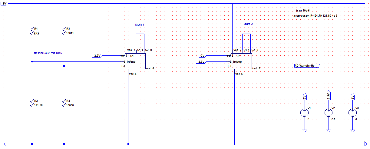

Ich bin gerade dran mir einen Messverstärker zu bauen. Da ich nur 3.6V
zur Verfügung habe, nutze ich zwei Rail-to-Rail Instrumentenverstärker.
Nun wie so oft, in der Simulation klappt alles ganz herrlich, baue ich
mir die Schaltung aber auf, so tut es nicht wie es soll....
Nach der ersten Stufe funktioniert alles ganz prächtig. Nun muss ich
dieses Signal für den Mikrocontroller noch einmal vertärken und das
klappt dann eben nicht so recht.
Egal was ich auch mache, der zweite Instrumentenversärker geht immer an
den Anschlag und gibt mir 3V raus.
Und noch was, sobald ich den zweiten Instrumentenverstärker anschliesse,
messe ich auch am Ausgang des ersten Instrumentenverstärkers 3V, sonst
pendle ich da schön um 1.4 V herum.
Kann mir da jemand einen Tip geben?
Danke
dean

Wie hoch ist jeweils die Verstärkung?
Warum zwei Stufen? Ohne Filter verstehe ich nicht, warum.
Offsets berücksichtigt?
Was für INAs werden verwendet?

Hallo
Die zwei Stufen brauche ich damit das Signal für den Mikrocontroller
genügend Verstärkt wird. Die Auflösung des AD-Wandlers beträgt ca. 2mV.
Die Versärkung von beiden Instrumentenversärkern beträgt 50(V/V). Die
Offsets habe ich berücksichtigt und wie erwähnt in der Simulation geht
es ja.
Um das Filter möchte ich mich danach kümmern, aber ein 'normaler'
Tiefpass sollte ausreichen.
Verwendet habe ich 2 INA155 von Burr-Brown
tschau

Die Modelle in Simulationen sind oft nur idealisiert.
Der Offset ist mit 1mV angegeben. Bei 50x50=2500 Verstärkung macht das
2,5V vom 1. Verstärker. Noch Fragen?
Hast du deine DMS direkt an die Versorgungsspannung angeschlossen? Wenn
ja, denke daran, dass jede Störung auf der Versorgungsspannung um
x2500/2 mit verstärkt wird.

Was ich noch vergessen habe:
Du hast geschrieben, dass der 2. Verstärker den 2. beeinflust. Mess mal
deine Referenzen, ob du die nicht kurzschließt. Mit kommt deine
Konstruktion aus dem Bauch raus ein wenig sonderbar vor. Eventuell
solltest du genauer schreiben, was du machen willst.

Hallo Tilo
Danke für deine Antwort.
Ich verstehe aber noch nicht so recht, wieso die Schaltung nicht
funktioniert.
Oder anders gesagt, wieso kann ich das Signal vom ersten Verstärker(der
Funktioniert ja bestens) nich einfach nochmal mit einem zweiten
Verstärker  verstärken? Ich weiss das tönt irgendwie billig...aber wieso
nicht :).
Die Messbrücke lasse ich über einen Stabilisator- ic laufen der mir
schöne 3V gibt, das habe ich auch schon mit einem Osziloskop geprüft, da
ist alles ok.
Ich glaube ich habe da irgendetwas mit dem Offset den du erwähnst nicht
versanden. Hast du mir einen Tip wo ich das nachlesen könnte.
vielen dank für deine Mühe
dean

Man kann ein Signal natürlich durch mehrere Verstärker schicken aber
nicht so wie du.
Offset ist eine "virtuelle" DC-Spannung, die am Eingang eines
Verstärkers anliegt. Diese wird genauso verstärkt wie das Signal selbst.
Nach dem 1. Verstärker beträgt diese im Worst Case 50mV und nach dem 2.
2500mV.
Ich glaub auf der Seite vom elko gibts gute Erklärungen für
Operationsverstärker.
Die einfachste Möglichkeit ist, zwischen einzelne Stufen einen Hochpass
zu setzen, der den Offset aus dem Signal entfernt. Du du aber DC messen
willst, wird das nicht leicht funktionieren. Eine mögliche Lösung wäre
z.B. die DMS nicht mit Gleichspannung sondern Wechselspannung zu
betreiben.
Mit einem Stabilisator-IC meinst du aber nicht einen Spannungsregler?
Der muss nicht helfen. Osziloskope kann man gut für periodische Signale
verwenden. Transienten kann man damit nicht messen.
Du solltest schrieben, was du machen willst und mit was für Werkzeugen,
z.B. was für ein Controller usw. So ist es schwer dir zu helfen.
