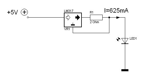

Ich dachte an einen LM317, dem ich unterschiedliche Feedback Widerstände
per Transistor zuschalte.
Das ist die Quick n' Dirty - Methode, funktioniert, ist aber nichts
besonderes, schlechter Wirkungsgrad.
Verschaltung sieht dann meistens so aus:
http://www.ledhilfe.de/download/file.php?id=10318&sid=4e10e8387bf23ad22baa30e4a86fb37d

Gast #2174970
Ein LM317 ist ein SPANNUNGSregler,
für 7mA ist der kaum geeignet, er braucht schon 5mA Grundlast.
2µs ist recht flott, 28mA recht wenig.
