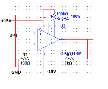

ich habe ein Problem mit einer Schaltung in MultiSim und hoffe hier
Hilfe zu finden. Ich habe eine Schaltung zur Strommessung aufgebaut. Ich
nehme an einem Shunt (10mOhm) die Spannung und möchte diese mit einem OP
um den Faktor 101 verstärken. Den Input-Offset des OPs möchte ich
korrigieren. Bei dem gewählten OP (OPA111) funktioniert dies über zwei
Pins, wie in der Abbildung dargestellt.
Mein Problem ist, dass diese Offsetkorrektur kein Ergebnis bringt, es
verändert sich einfach nichts. Nun ist meine Frage, ob ich einen Fehler
in der Schaltung habe, oder ob das Problem bei MultiSim liegt. Habe auch
schon einen weiteren OP von Maxim getestet, bei diesem hatte der
Offsetabgleich auch nicht funktioniert.
Hat jemand schonmal ein ähnliches Problem mit Multisim gehabt?
Viele Grüße
Tobi
Sie Simulatoren können Etliches nicht richtig simulieren. Bei TINA haben
die OPamps nicht mal diese Anschlüsse...
