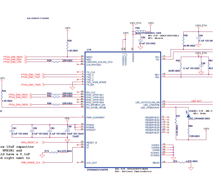

ich habe ein Frage zu einer Ethernet PHY. Ich bin dabei eine Ethernet
MAC zu programmieren. Nun habe ich mir die Doku zum dp83848 angeschaut.
Dort heißt es (1.png) das die PHY bei RxD 4 Bit übertragt.

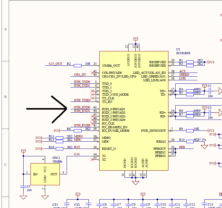

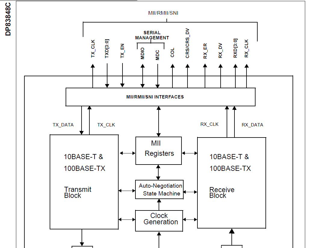

Nun habe ich mir das Blockschaltbild angeschaut. Einmal der
Originalbaustein (2.png) und einmal der DP83848 in dem SmartFusion Board
(3.png). Das ist auch meine Entwicklungsumgebung.
In der PinList tauchen auch nur die Bezeichnungen FPGA_ENA_RXD0 und
FPGA_ENA_RXD1. Also ein Pin, denke ich. Wie werden denn nun die 4Bit von
der Ethernet PHY versendet.
Oder ist das eine RMII? Also statt 4 Bit nur 2 Bit Übertragung? Aber ist
bei der RMII denn nicht nur die Steuerdaten verringert?
