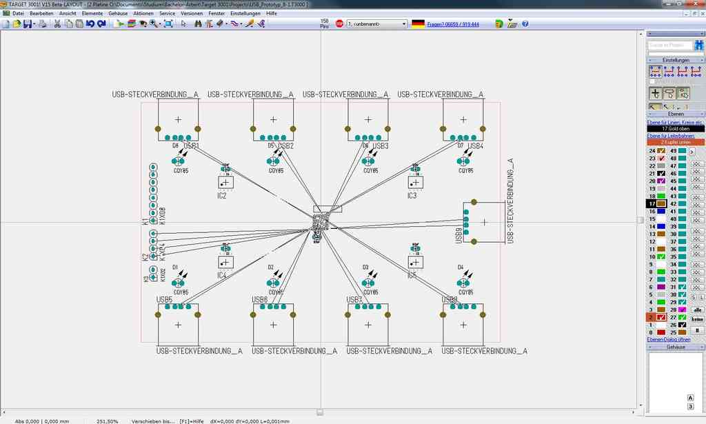

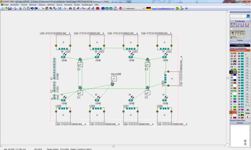

ich habe bei der Erstellung eines Platinenlayouts das Problem, dass mir
nicht alle Luftlinien angezeigt werden (Siehe erstes Bild). Wenn ich
aber ein Bauteil zum Umsetzen mit der Maus fange, werden alle Linien
angezeigt (Siehe zweites Bild). Da ich noch nicht soviel Erfahrung mit
Target3001 habe, wäre ich sehr dankbar über einen kleinen Hinweis, wie
ich die Luftlinien dauerhaft angezeigt bekomme.

Gast #2177084
Vielen Dank für den Tipp, habe ich direkt ausprobiert. Leider hat sich
in der Anzeige nichts geändert. Merkwürdig finde ich, dass nur drei
Signale (+5V, GND, Vcc_Mux) in dem Fenster "Luftlinien anzeigen"
aufgeführt werden, das nach Klicken des Buttons aufgeht. Es sollten bei
weitem mehr sein.

Gast #2179925
Ok, danke. Ich werde mithilfe der Röntgenfunktion noch mal alle Signale
durchgehen. Aber wenigstens das Problem mit den Luftlinien hat sich
jetzt gelöst, dank des Tipps mit den Lötpunkten. Nachdem ich meine
Bauteile bezüglich der Lötpunkteebene angepasst habe, wurden auch alle
Luftlinien im Layout angezeigt.
