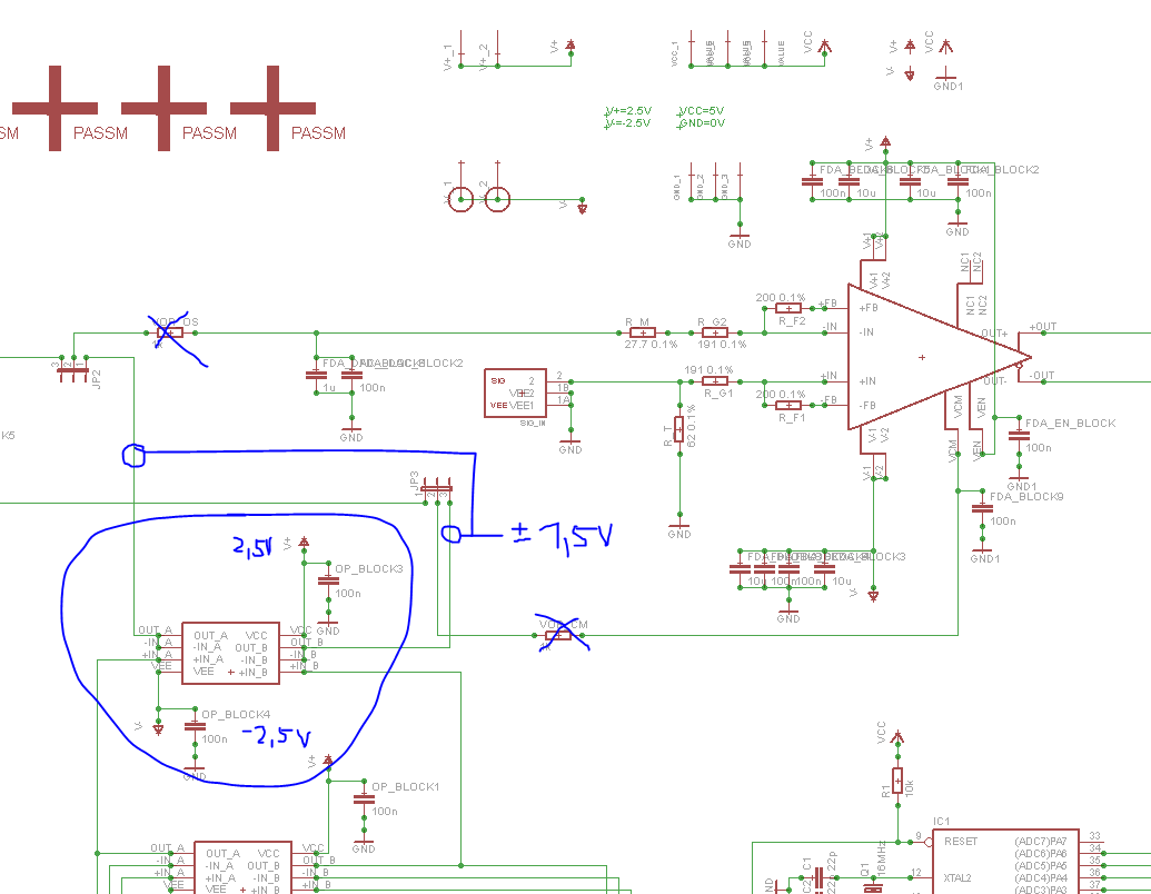

Suche OPV der kapazitive Lasten treiben kann
Gast #2177481
Hallo.
Ich suche einen OPV der kapazitive Lasten treiben kann. Oben ist die
Schaltung. Er soll nur als DC Spannungsfolger arbeiten mit +-2.5V
Versorgungsspannung und die Ausgangsspannung soll zwischen +-1.5V liegen
können, Rail-to-Rail wäre noch besser. (Also dann wohl irgendwas mit
+-2.2V oder so.)
Der OPV der im Moment an dieser Stelle sitzt, benötigt Widerstände vor
den Kapazitäten, sonst schwingt er. Ich möchte aber keine Widerstände
dort haben, sondern einen OPV der mit den ca 100nF bis 1uF dort klar
kommt.
Hat da jemand was schönes für mich?
Achja wäre super, wenn es einer wäre, der im SOIC 08 Package verfügbar
ist, mit zwei OPVs in einem Gehäuse, dann könnte ich den in der
vorhanden Schaltung direkt testen und den aktuellen einfach ersetzen.
(Dieses Gehäuse
http://de.farnell.com/linear-technology/lt1678cs8-pbf/op-amp-dual-soic8-1678/dp/1330689)
Pinbelegung sollte auch gleich sein wie bei dem von dem Link, aber das
ist ja größtenteils Standard.
Wenn dieser OPamp am VCM Anschluß eines Differenzverstärkers sitzt, dann
sollte er auch die Ströme dort ausregeln können. Was ist denn das für
ein Differenzverstärker?
@Elena: ohne die Vorwiederstände schwingt es an beiden OP Ausgängen.
Vermutlich reichen aber weniger als die 1k Ohm. der Hauptverstärker auf
den die OPs arbeiten ist ein LMH6554 FDA.
