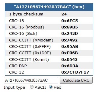

Hallo Zusammen,
ich brauch dringend Hilfe! Ich muss eine ASCII Zeichenkette in
Hex-Notation umwandeln und dann die CRC16-XModem berechnen. Ich hab nun
mal den online crc calculator von lammertbies benutzt und da wird das
richtige Ergebnis angezeigt.
Ich will also serielle Daten über den UART abfangen und in ein Array
schreiben. Dann dieses Array in Hex umwandeln und aus diesen Zeichen die
CRC-XModem berechnen.
Ich bin noch neu in uC-Programmierung und hab meine Probleme mit der
ganzen Sache.Ich würde mich freuen, wenn mir jemand weiterhelfen könnte.
Grüße,
Micha

danke für die Antworten. Also ich benötige die Berechnung der CRC wie
sie der Calculator durchführt. Das Ergebnis passt.
Sprich, er sieht die einzelnen Zeichen nicht als ASCII sondern als
Hex-Zeichen (-->Hex-Input), oder?!
A (ASCII) = 65dec
A (HEX) = 10dec
Ich empfange die Zeichen von einer Steuereinheit, an der ich die Daten
über die Schnittstelle abfange und über einen Pegelwandler an den UART
meines ATmega2560 weiterleite.
Wie gesagt ich bin noch neu und die Realisierung des Ganzen, wäre
momentan mein persönlicher Mount Everest.

Da du bei dem Calculator nicht das Zeichen mit dem Wert 10 eingeben
kannst, wird der Umweg über die Hex-Darstellung genommen.
Du musst aber mit der 10 rechnen.
Sonst hast du 2 Zeichen die '0' und das 'A' (was dann wieder 2 Byte sind
mit den Werten 48 und 65)

Ah Ok,
dann nimmt der Calculator also
für A nicht 0100 0001, sondern einfach 0000 1010, also 10 dec.
Für B = 11dec, usw. bis F = 15dec.
Der Calculator interpretiert die ASCII Zeichen also als Hex-Zeichen.
Wie rechne ich nun, wenn ich die Zeichen in einem Array vorliegen habe,
das jetzt am besten um, sodass ich dann anschließend die CRC16-XModem
berechnen kann, wo schon das nächste Problem liegt?
Ufff,...
