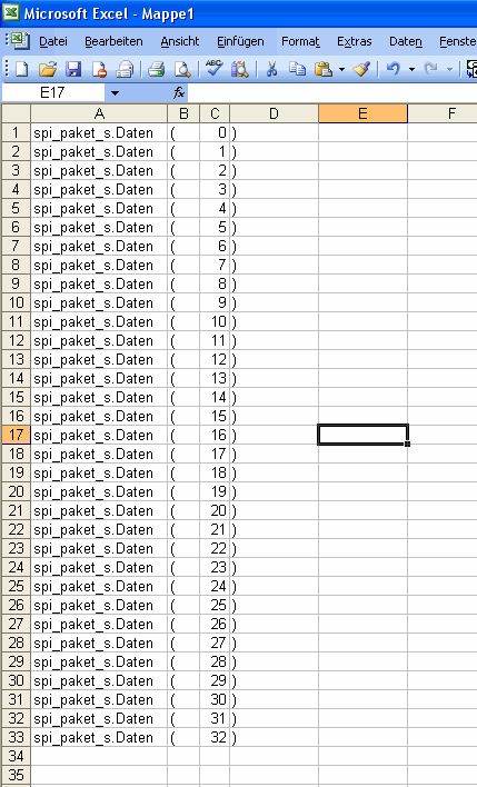

von noips (Gast)
> kann du mir eine sagen wie du es mit Excel gemacht hast?
naja, genau gesagt habe ich es mit Excel und einem Texeditor gemacht.
Mit Exel die 1. Zeile eingetippt, den Rest durch Markieren und
Runterziehen kopiert, die aufsteigenden Zahlen macht Exel ja dabei
automatisch. Dann in eine Coma-Separated-Datei exportiert und die Datei
mit "Suchen u. Ersetzen"-Funktion eines Texteditors angepasst. Geht
schneller, als die aufwärtslaufenden Indezes von Hand zu tippen von 0
bis 63.
von noips (Gast)
Noch ein Screen-Shot, wie der Anfang in Exel aussieht...
