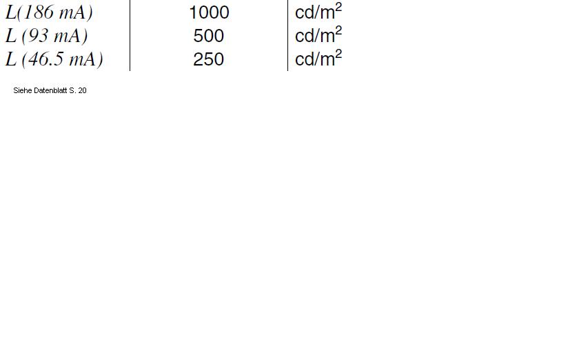

vielleicht kann mir ja jemand helfen.
Habe mir den Spaß erlaubt und eine OLED von Osram (orbeos) gekauft und
möchte diese jetzt per PWM betreiben.
Ich möchte gerne, dass die Pulsbreite komplett regelbar ist, so das nach
belieben ein Tastgrad eingestellt werden kann. Die OLED sollte bei 120
mA betrieben werden.
Hat jemand vieleicht eine Ahnung wie das realisierbar ist, bzw, hat
jemand eine passende Schaltung ?
Über eine Antowrt würde ich mich freuen.
Gruß Stefan
Gast #2190007
die ORBEOS OLED kann mit einem PWM Signal betrieben werden. Ein
konstanter Strom von 186mA (~200mA) für den Arbeitspunkt wird im
Datenblatt empfohlen. ( -->
http://www.osram.de/_global/pdf/Professional/LED/OLED/e21_OLED_ORBEOS_Datasheet.pdf)
Dazu gibt es noch einen Anwendungsleitfaden (Orbeos App note
http://www.osram.de/_global/pdf/Professional/LED/OLED/OLED_Anwendungsleitfaden_04-2011.pdf)
Bei einem Strom von 120mA muss ein 100% PWM Signal anliegen. Selbst dann
wird die OLED noch unter dem Arbeitspunkt betrieben, was für einige
Anwendungen natürlich auch Sinn macht.
