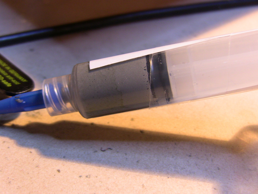

ich habe heute die Lötpaste CR 44 von reichelt erhalten, nur leider ist
die konsistenz direkt aus der Spritze recht seltsam, manchmal fest,
danach wieder zu flüssig.
Die ganzen Tips mit Platine reinigen/warm machen habe ich schon
versucht, deshalb habe ich mir mal die Spritze genauer angeschaut.
Kann es sein das diese Paste überlagert ist? Der untere Teil sieht
jedenfalls sehr seltsam aus, oder ist das normal?
schütteln wird nicht reichen aber das ganze kräftig durchmischen - das
sollte für handdosieren dann reichen.
Wenn du denn Gummistopfen wiederverwendest beim reindrücken einen dünnen
Draht zwischen Kartusche und Stopfen damit die Lüft nach hinten rauskann
sonst ist das Dosieren noch schwieriger.
Entmischen ist sehr oft eine folge von falscher Lagerung. Wenn die
Kartusche dann auch noch warm wird kann das schon mal vorkommen.
