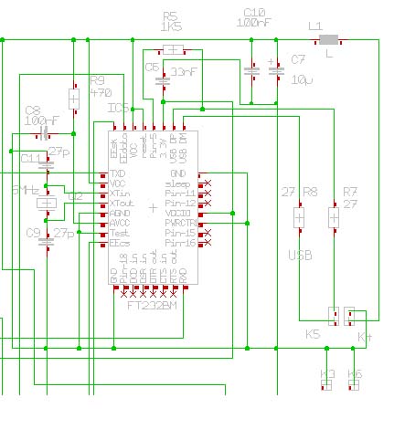

Hallo! Vielleicht kann mir jemand weiter helfen? Ich bekomme einfach nicht meinen FTDI zum laufen. Der Schaltplan wurde direkt aus dem Applikationsbeispiel 'FT232BM - 5 Volt Self Powered Example Schematic (232-5VS)' übernommen. Habe mittlerweile beide Treibervarianten (VCP und D2XX) versucht zu installieren. Bisher leider ohne Erfolg. Bei beiden Varianten taucht im Gerätemanager unter 'USB-Controller' ein USB-Device mit Ausrufezeichen auf. Beim VCP-Treiber heisst das Device 'USB Serial Converter' mit der Eigenschaft: 'Fehlercode 10. Gerät kann nicht gestartet werden.' Beim D2XX-Treiber: 'FT8UXX Device'mit der Eigenschaft: 'Das Gerät funktioniert möglicherweise nicht richtig und muss ersetzt werden.' Als Betriebssystem verwende ich Windows 2000 Professional. Zudem habe ich noch einmal die Versorgungspins nachgemessen, die stimmen soweit. An den folgenden Pins hab ich jedoch folgende Werte: USBDP 3.7V, USBDM 5V, RSTOUT# 4.2V, 3V3OUT komischerweise 4.4V, außerdem auf AVCC 4.84V. Dazu kommt noch, dass wenn ich meine Versorgungsspannung abklemme und das USB-Kabel (mit dem PC verbunden) dran lasse, auf Vcc immer noch 3V habe. Vielleicht hat jemand schon ähnliche Erfahrungen gemacht..!? Danyo

bei mir hängt ein 93 LC 46 dran und funktioniert. habe mal meine schaltung hochgeladen. leider nicht komplett alles zu sehen. sie funktioniert so ohne probleme, genau diese schaltung etwa 20 mal aufgebaut.
@Thorsten: Es definitiv die A-Variante! (also nicht die 90° - reversed Version) @ Dicky: Also richtig viel erkennen konnte ich da jetzt nicht, aber ich hab dir mal meinen Schaltplan hochgeladen!
hallo danyo, mein schaltplan sieht aus wie die kanalisation von new york oder diese schnittmuster-blätter aus modeheften. soll hier auch nur funktionieren, und es musste damals schnell gehen. also: was ist bei dir mit SLEEP ? bei mir offen ! was ist mit pwrctrl pin14 ? bei mir an gnd, bei dir hochgezogen auf +5V !!! reset bei mir an +5v. ich habe den 3,3 volt ausgang pin6 an pi13 gehängt. so haben meine io leitungen alle 3,3 volt pegel, weiss nicht welche pegel du brauchst. *** abgesehen von der io-spannung: 2 deutliche unterschiede: 1.) reset nicht an + 2.) pwrctrl bei mir genau andersrum
hi dicky! also SLEEP ist bei mir auch offen und wird vielleicht später mal an nen eingang vom µC geklemmt. PWRCTL ist an Vcc(+), da mein FTDI self-powerered ist, also die betriebsspannung nicht vom usb-bus bezieht. RESET ist bei mir über den 10k auch an 5V, die vom USB Stecker bzw. vom PC geliefert werden. was ist pil3? pin 13? der muss bei mir auf 5V liegen, da alles auf TTL läuft.

hey dicky! es funktionuckelt! es war ein layout-fehler, die USBDM-leitung lag die ganze zeit auf Vcc.. naja trotzdem danke für die hilfe!! mfg danyo
