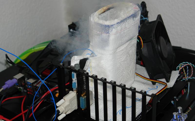

Ich habe bei meinen Tests (Overclocking mit Flüssigstickstoff) schon
viele Netzteile in der Hand gehabt und nicht viele haben es
überstanden/ausgehalten. Die 50A auf der 12V Schiene sind also mehr als
realistisch.

Eine GTX580 hat bei 731MHz und ca. 1V eine maximale Verlustleistung von
ca. 350W.
Nun kannst du dir ausrechnen was bei 1700MHz und 1,65V rauskommt ;)

von Andi (loopy83)
ich habe nicht geschrieben, dass die Karte wirklich 1000A zieht. Ich
habe lediglich die OCP auf 1000A eingestellt, also quasi deaktiviert.
So wie ich die Karten betreibe, verbraucht sie nun mal 500-600W.
Jetzt erst am Wochenende haben wir wieder 1,6V und 1665MHz erreicht bei
-165Grad. Das ich die Karte dabei nicht zum zocken verwende ist eh klar.
Es laufen Benchmarks... Ziel ist es, das schnellste System der Welt in
diesem oder jenen Benchmark zu haben. Ein virtueller Schwanzvergleich...
mehr nicht. Macht aber Spass... wie jedes andere Hobby auch. Teuer,
sinnlos.. aber es macht Spass. Autorennen, Modellbau... alles nichts
anderes.
Die Grafikkarte sieht dann aus wie im Bild.
Also bitte bleibt mir fern mit Herstellerangaben oder Testberichten auf
irgendwelchen Seiten :D

von Andi (loopy83)
das ganze PCB hat unter 0°C durch die massiven Kupferlayer.
Kondensation ist immer ein Thema, deswegen sieht die Karte auch so aus,
wie oben auf dem Bild zu sehen. Man muss schon ordentlich isolieren und
dafür sorgen, dass das Wasser nicht auf leitende Bauteile kommt.
Grüße Andi
