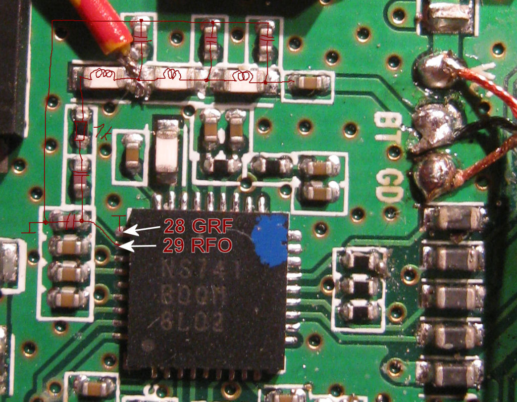

Mir ist bei meinem dnt MusicFly select der Stecker abgerissen. (Wem das
nix sagt, das ist ein USB/SD-MP3-FM-Transmitter, der in die
Zigarettenanzünderbuchse gestöpselt werden kann. Funzt so leidlich)
Im Teil was in die 12V-Dose kommt, ist neben der Sicherung eine kleine
Leiterplatte mit paar Dioden und einer Spule. Von da gehen 3 Kabel zur
eigentlichen Elektronik. Diese 3 Kabel sind abgerissen, da der drehbare
Plastikfuß nachgegeben hat und das Kabel auch nix halten konnte.
Netterweise ist ein Bestückungsdruck auf der kleinen PCB: VC, GD und BT
(also vermutlich 12V, GND und das eingekoppelt FM Signal)
Die Kabel sind rot, blau und durchsichtig. Die Frage ist welches Kabel
ist was?
Ich bin fast versucht einfach mal
rot auf VC
ohne Farbe auf GD
und blau auf BT zu löten und auszuprobieren.
Ich denke die Chancen stehen >80%, dass es hinhaut, falls die Jungs von
dnt nicht völlig ums Eck denken, hier Fallen eingebaut haben oder
farbenblind sind. ;-)
Aber falls jemand so ein Teil hat und mal reinschauen könnte oder gar
schon mal repariert hat und mir nen Tipp geben kann... Sicher ist
sicher!
Danke und schönes WE!
Roman

Viel schlauer wird man mit messen auch nicht, was die Kabelfarben
angeht.
Auf der Platine ist "GN" = GND,
12V geht über eine Luftspule auf einen Wald bedrahtete Dioden 1N400x (in
Reihenschaltung) wahrscheinlich um die Spannung paar Volt
runterzukriegen (Murkslösung)
12V geht direkt auf "BT" (wie gesagt, wahrscheinlich das FM Signal)
Mess ich die drei Kabel in die Blackbox rein, bekomm ich bei rot
300..500K und bei den anderen mehrere MegOhm... (DVM egal wie rum)
Es könnte gut sein, das Blau das FM Signal ist (über Kondensator
gekoppelt), daher MegOhm.
Wie gesagt, bei rot und transparent kann ich nur vertrauen.
Augen zu und durch...
