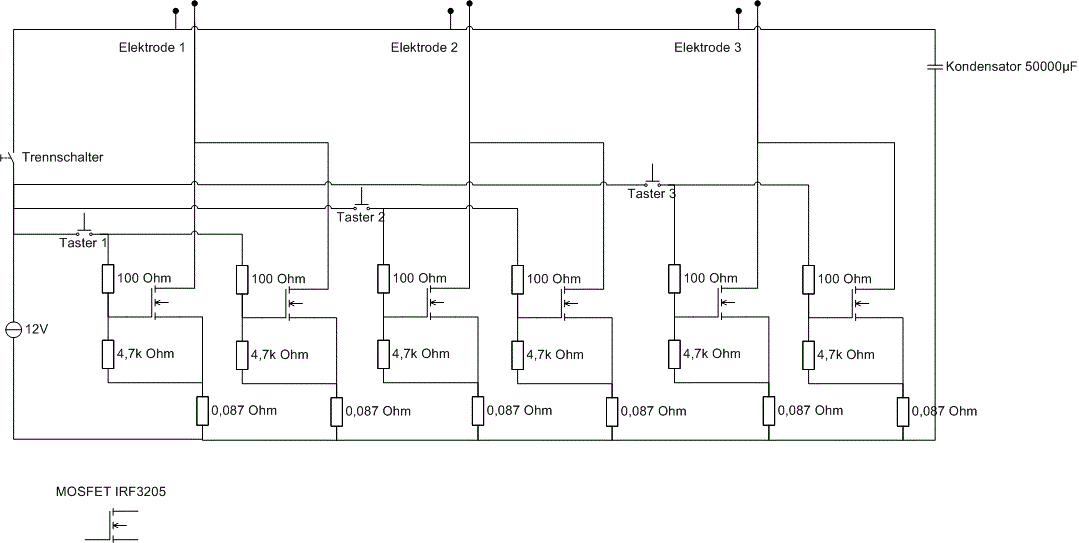

ich arbeite zurzeit an meiner Diplomarbeit im Bereich Maschinenbau bei
der ich im praktischen Teil dünne Stahlbleche (ja 50µm) mit dem
Kondensatorentladungsschweißverfahren im Überlappstoß verbinden möchte.
Dazu habe ich mir schon einen einfachen Aufbau zusammengebaut mit dem
das Schweißen einzelner Punkte gut funktioniert. Allerdings fehlt mir
ein wenig der elektrotechnische Sachverstand bei manchen Details und
hoffe, dass ihr mir helfen könnt. Um eine bessere Reproduzierbarkeit zu
erreichen und die ganze Handhabung einfacher zu gestalten, möchte ich
jetzt eine Schaltung bauen, bei der die drei Elektrodenpaare
nacheinander in einer beliebigen Reihenfolge geschaltet werden können.
Genauer gesagt sollen es drei veränderbare Kondensatorpakete geben, die
über eine Stromquelle geladen und jeweils per Knopfdruck einzeln
entladen werden können.
Die Eingangsdaten sind:
• Laden bei einer Spannung von 12V und 16V (momentan über einen 100Ω
Widerstand)
• Kondensatorkapazität veränderbar zwischen 22.000µF und 62.000µF (in
10.000µF Schritten)

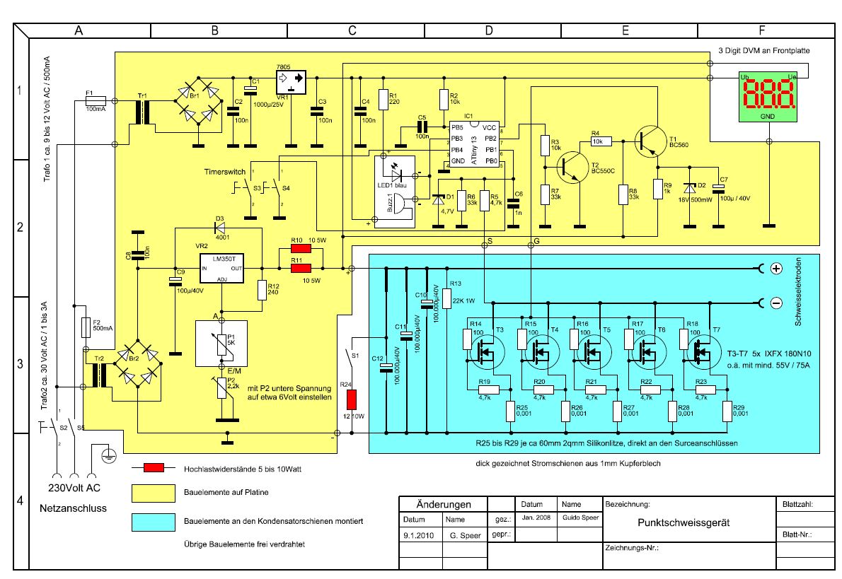

Ich habe jetzt im Netz eine Schaltung gefunden, die grundsätzlich dem
entspricht was ich bauen möchte (siehe Dateianhang). Allerdings werde
ich nur den türkisfarbenden Teil einsetzen.
Nun zu meinen Fragen. Im türkisfarbenden Bereich sind MOSFETs
eingesetzt, die nach meiner Recherche pro Stück ca. 14Euro kosten.
Besteht die Möglichkeit mehrere „kleinere“ MOSFETs parallel zu schalten,
um nicht die teuren MOSFETs nutzen zu müssen?
Ich habe mir auch sagen lassen, dass die Kondensatoren am besten über
einen Widerstand entladen werden sollte (Haltbarkeit). Wie kann ich
sowas auslegen oder könnt ihr mir über die Eingangsdaten einen
Daumenwert nennen?
Über eine kurze Rückmeldung würde ich mich freuen. Falls ihr noch mehr
Details braucht steh ich euch gerne zu Verfügung.
Besten Dank schon mal!
Robert

Wenn die Ergebnisse reproduzierbar sein sollen, muss jedesmal annähernd
die gleiche Strom-Zeit-Kurve bei der Entladung durchlaufen werden. Das
geht am besten mit einer gesteuerten Stromquelle.
Für die Mosfets gibt es bei Reichelt wesentlich günstigere
Austauschtypen.
(Firma: Lurch Hobby Tec) #2182857
von dem genannten IXYS Typ habe ich zwar noch 28 Stück vorrätig, es
sollte aber auch IRF3205 gehen. ( 55V 110A TO-220 )
Der Nachteil, die TO-247 lassen sich besser kühlen, wegen der größeren
Gehäusefläche haben aber keine Bohrung, also anpressen notwendig.
Wenn man die Symetrierwiderstände geringfügig größer wählt und 10 von
den IRF3205 nimmt, sollte nichts schiefgehen.
Großzügiger Kühlkörper natürlich wichtig, damit auf Dauer das
Temperaturniveau nicht zu hoch wird.
Da die Potenziale gleich sind, ist der Aufbau relativ einfach.
Die Teile gab es bei Eb.. im Bastelset relativ günstig, ich glaub
ehemals Angelika hat die auch im Angebot.
MfG
Murkel

Gast #2182895
62 mF bei 12 oder 16 V reicht nicht. Bei 15 V sind 1F schon knapp.
Ich habe momentan 3 F, die ich mit einem Strassenbahnthyristor schalte.
Auch die Kabel müssen bei den zu erwartenden Strömen recht grosszügig
bemessen sein. Dicke Lautprecherkabel - beide Adern parallel.
Als Kondensatoren eignen sich Audiokondensatoren für Prolautos, die
somit einer sinnvollen Anwendung zugeführt werden.

manuell entlade kommt es immer zu einem Schweißpunkt. Daher denke ich,
dass die Spannung irgendwo innerhalb der Schaltung verloren geht. Ich
nutze noch Banandenstecker und Buchsen. Kann es sein, dass darüber
Leistung verloren geht?
Vielleicht könnt ihr mir ja noch einen Tipp geben, woran es liegen
könnte.
Robert
#2229362
@  Robert (Gast)
Komische Schaltung. Was sollen die 87 mOhm an den MOSFETs? Sind deine
Schaltungsverluste noch nicht hoch genug?
>- Trennschalter an
Der Fachmann nennt das schließen.
>- Kondensator laden
>- Trennschalter zu
Der Fachmann nennt das Öffnen, und hier beginnen die Irritationen.
>- Kondensator über Taster entladen
>Schaltung. Wenn ich den Kondensator über die Schaltung lade und dann
>manuell entlade
Wie?
OMG! Wie naiv kann man sein?
Gast #2229453
Die Gatewiderstände sollten an Masse und nicht an Source gelegt werden.
Die 12V Ladequelle würde ich immer dran lassen und nicht über den
Trenner abschalten, denn einen Kurzschluss muss die Quelle beim Aufladen
der 50mF eh aushalten und so hast du etwas mehr Schweißstrom.
Die Gatespannung mit einer Diode von der Kondensatorspannung entkoppeln,
sonst werden die Fets schnell hochohmig und entladen den Kondensator
nicht richtig.
