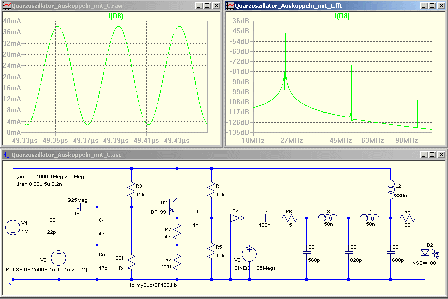

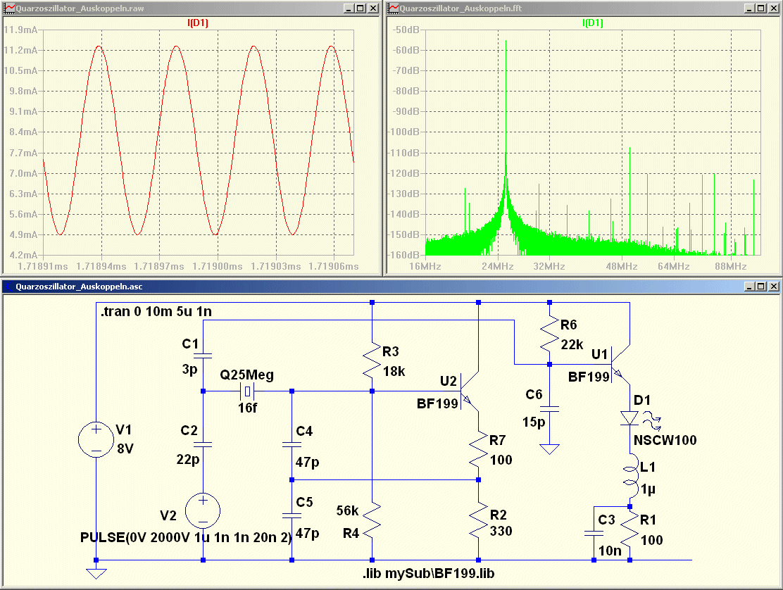

von B e r n d W. (smiley46)
Hier nochmal die Schaltung aus dem Roboter-Netz.
Zwischen Ct und Quarz abgreifen funktioniert. Da man den Quarz ja auch
direkt auf GND legen kann, sollte die Schaltung unter Last nicht so
leicht zu schwingen aufhören.

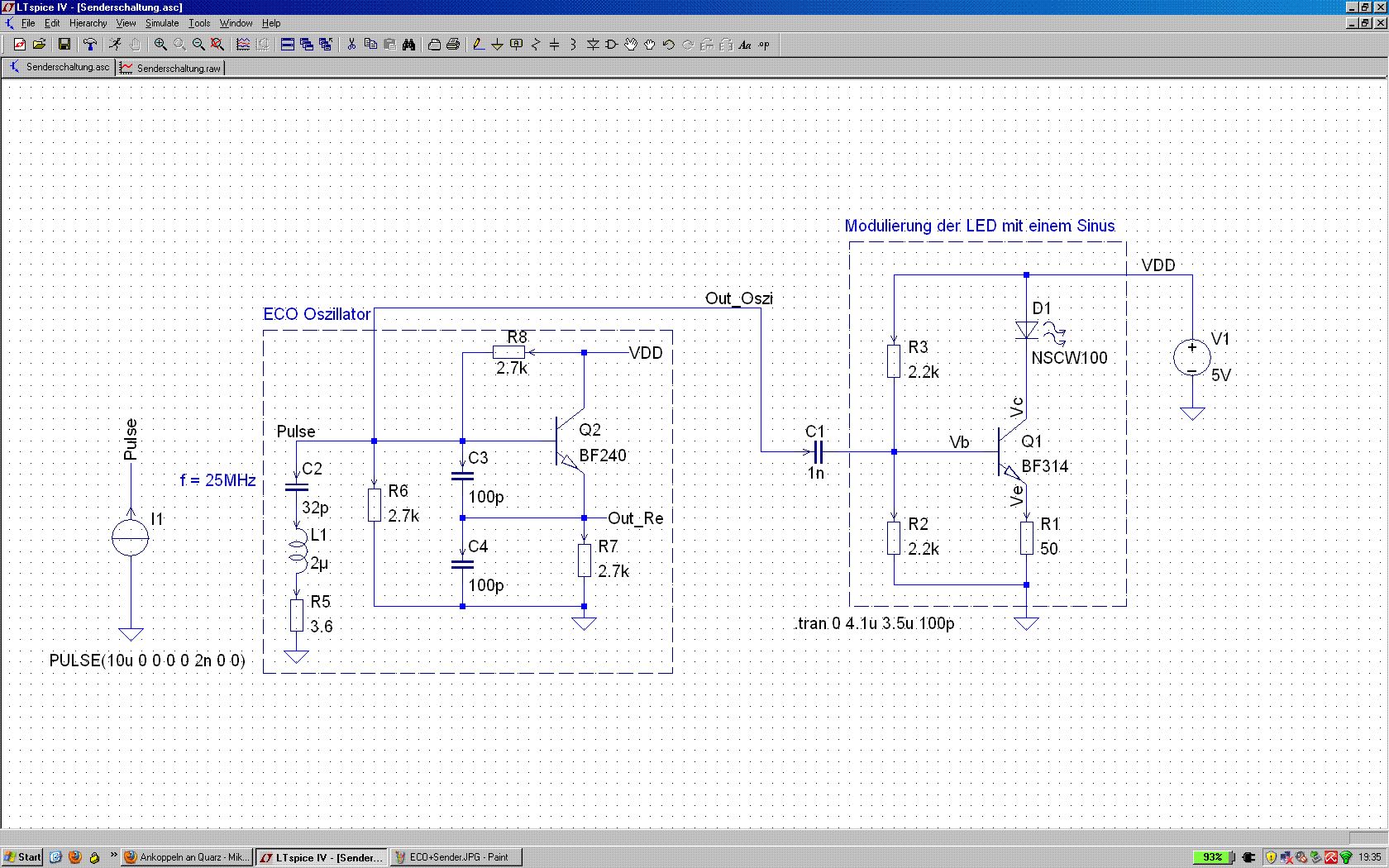

von Pascal O. (raven761)
erst mal vielen Dank für euren Beiträge!
Also hier folgt der Schaltplan, simuliert in LTSpice. Den Quarz habe ich
mit einem Schwingkreis simuliert. In der realen Schaltung habe ich den
Ziehkondensator auch verbaut (hier nicht eingezeichnet)
Der Oszillator wird bei 25MHz betrieben und es soll wenn möglichst ein
reiner Sinus dabei herauskommen. Die Oberwellen lassen sich aber ganz
gut abdämpfen.
Das Signal ist am Quarz tatsächlich freier von Oberwellen als am
Transistor. Man sieht es gut in der Simulation und am Spectrum Analyzer
habe ich auch schon gemessen und es hat 1A mit der LTSpice Simulation
übereingestimmt.
Die Oszi-Schaltung ist ein ECO (Emitter-Coppled-Oszillator). Mittels C3
und C4 kann man in einem bestimmten Frequenzbereich eine negative
Impedanz am Transistor hervorrufen, wodurch das anschwingen des
Quarzes/Schwingkreises überaus einfach geschieht! Die negative Impedanz
habe ich also in die Nähe meiner gewünschten Frequenz mit C3 und C4
legen können.
Am Quarz direkt liegt wie gesagt meine eigentliche Schaltung zur
Modulierung der LED bei 25MHz.
Ich werde eure Vorschläge mal ausprobieren und hoffen voran zu kommen!
Viele Grüße,
Pascal

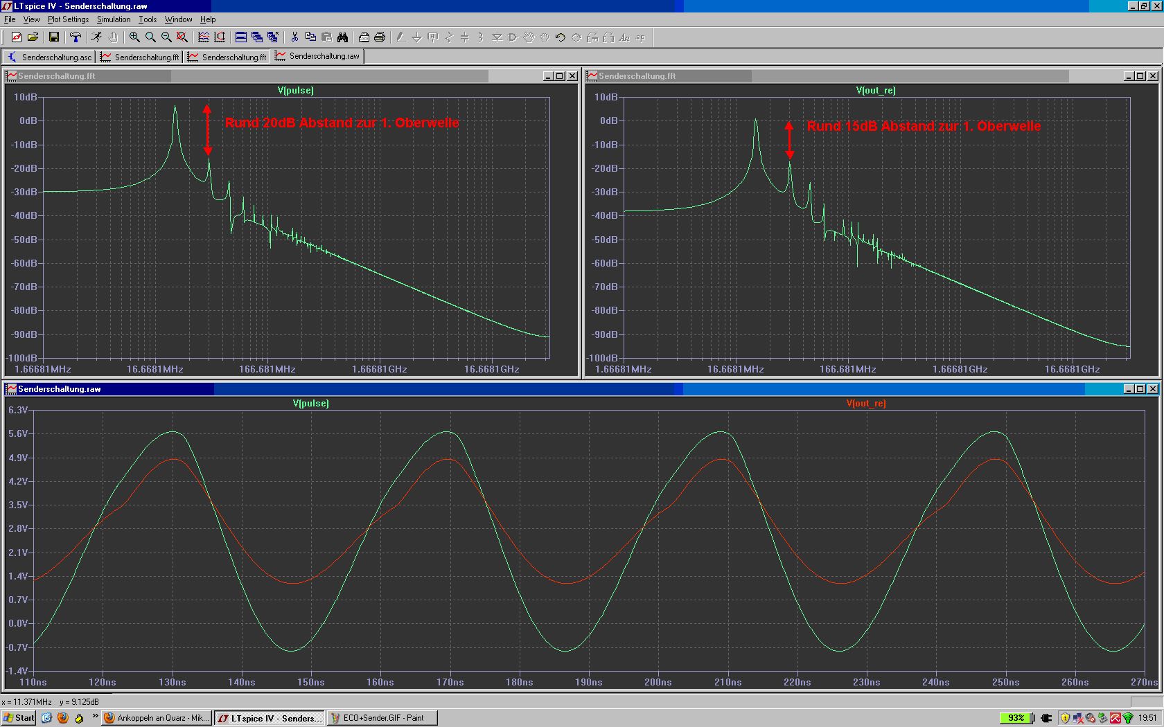

Ich habe euch zur Demonstration noch zwei FFTs sowie den
Ausgangssignalen am Quarz und am Emitter des Transistors simuliert. Um
eine hohe Verstärkung zu erreichen, habe ich R7 mit 560 Ohm beschaltet.
In der Simulation sieht man, dass der Gewinn bei direkter Abnahme des
Signals am Quarz höher ist. (Der etwas unreine Sinus hängt wohl mit den
Verzerrungen des Transistors zusammen)
Wie gesagt, ich würde das Signal gerne am Quarz direkt abgreifen und
werde das nun mal probieren ;-)
von Helmut L. (helmi1)
Wuerde ich nicht machen. Nimm das Signal am Emitter ab und schaltet
einen LC-Tiefpass dahinter. Dann ist das Signal auch sauber. Der
Hochpunkt des Quarzes ist sehr empfindlich gegen Belastung.

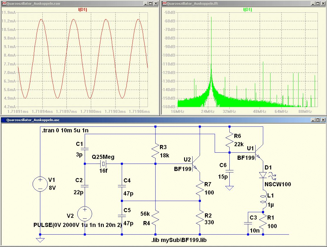

Simuliert sieht das fast zu gut aus!
Hallo Bernd,
spitzenmäßig! Ich probier schon die ganze Zeit was auf die Beine zu
bekommen, aber ich habe große Wissenlücken was die Ankopplung an weitere
Teile angeht. Wie kommst du zum Beispiel darauf,
- C1 und C6 so zu schalten?
Ist U1 ein Emitterfolger?
Ist R1 der Serienverlustwiderstand von L1 und C3 oder würdest du ihn
tatsächlich verbauen? Wenn ja, wieso?
Wieso hast du einen Spannungsteiler durch R7 und R2 realisiert?
  - Stellst du damit die Stärke der Rückkopplung ein?
Ich muss sagen, ich bin in der Software eher zu Hause, aber ich möchte
mich etwas mehr in die Analogtechnik reinknien und frage dich deshalb
Ich danke dir!
Hallo Pascal
Kapazitiver Spannungsteiler ohne ohmsche Verluste. Daher wird die
Schwingung kaum bedämpft. Und der kapazitive Einfluss bleibt auch
relativ klein.
Ja.
>Ist R1 der Serienverlustwiderstand ...
R1 und der Arbeitspunkt des Transistors stellen den mittleren Grundstrom
ein. L1 wirkt für die HF als Stromquelle. Dadurch bleibt die Linearität
bis auf Null runter nahezu erhalten. Negative geht aber wegen U1 und der
Led nicht.
Ja, Reduzierung der Verstärkung. Die Schleifenverstärkung ein klein
wenig größer als 1 und eine Phase von 0° als Schwingbedingung. R7 und R2
könnte man auch als Poti mit ~470 Ohm probieren mit Mittelabgriff zu den
Kondensatoren.
C4 und C5 sollte man eher relativ groß am oberen Ende der
Schwingfähigkeit wählen. Dann sind kapazitive Einflüsse an der Basis von
U2 geringer und der Ziehbereich durch C2 wird größer.
Darf man fragen, was Du mit 25 MHz auf einer Led machst?
Gruß, Bernd

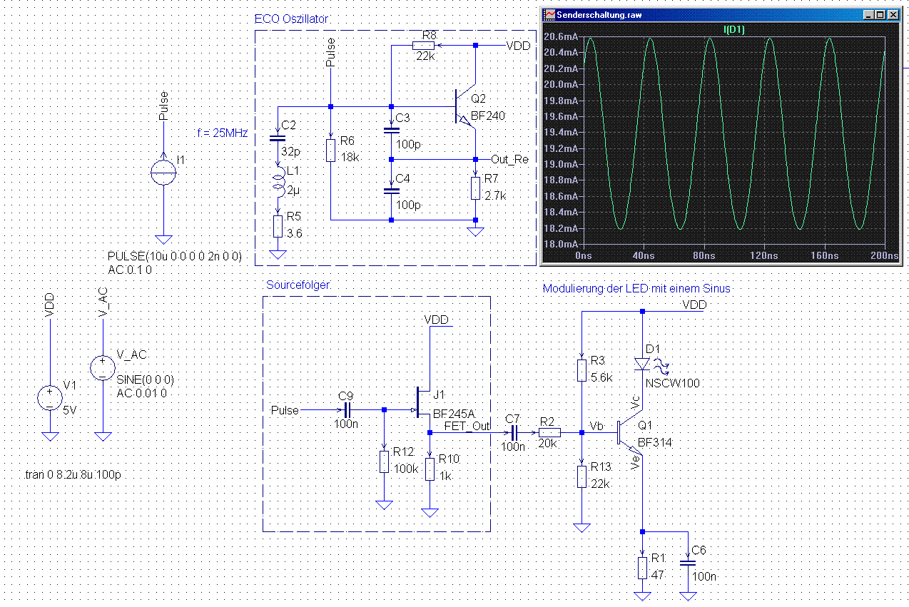

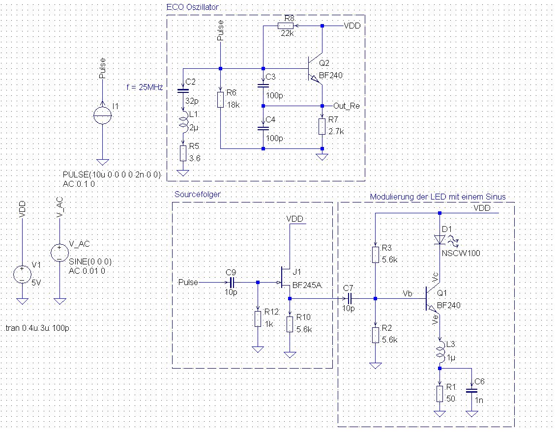

Ankopplung hat funktioniert! Ich habe vorerst aber einen NFet (BF245A)
als Sourcefolger genutzt und hintendran die bereits gezeigte
Emitterstufe mit der LED eingesetzt.
Allerdings habe ich die Konstantstromquelle in Form der Spule noch nicht
eingesetzt, werde dies aber die Tage versuchen. Komischerweise ist das
Eigangssignal an der Emitterstufe direkt an der Basis - nach dem
Koppelkondensator (10pF) - recht verrauscht und verzerrt. Am Drain des
FETs sieht es noch ganz gut aus. Ich weiß nicht genau woran es liegt, da
mir die Erfahrung fehlt, aber ich werde dem Problem nachgehen und
berichten.
Wie hast Du den BF245 verschaltet? Einen hochohmigen Widerstand nach
GND? Wenn das Signal am Source gut aussieht, handelt es sich
möglicherweise um ein messtechnisches Problem. Ein J-Fet ist am Gate
sehr hochohmig und die Eingangskapazität beträgt nur 4 pF.
Mit Hilfe eines Spannungsteilers am Gate sollte der LED Ruhestrom auf
~15 mA eingestellt werden. Wählt man dafür Widerstände im Bereich von
ca. 10-30 kOhm, wird das Gate auch unempfindlicher gegen Brumm und
sonstige Störeinflüsse, ohne die HF kurzzuschließen. Das Xc des 10pF
Koppelkondensators beträgt bei 25 MHz nur ~600 Ohm.

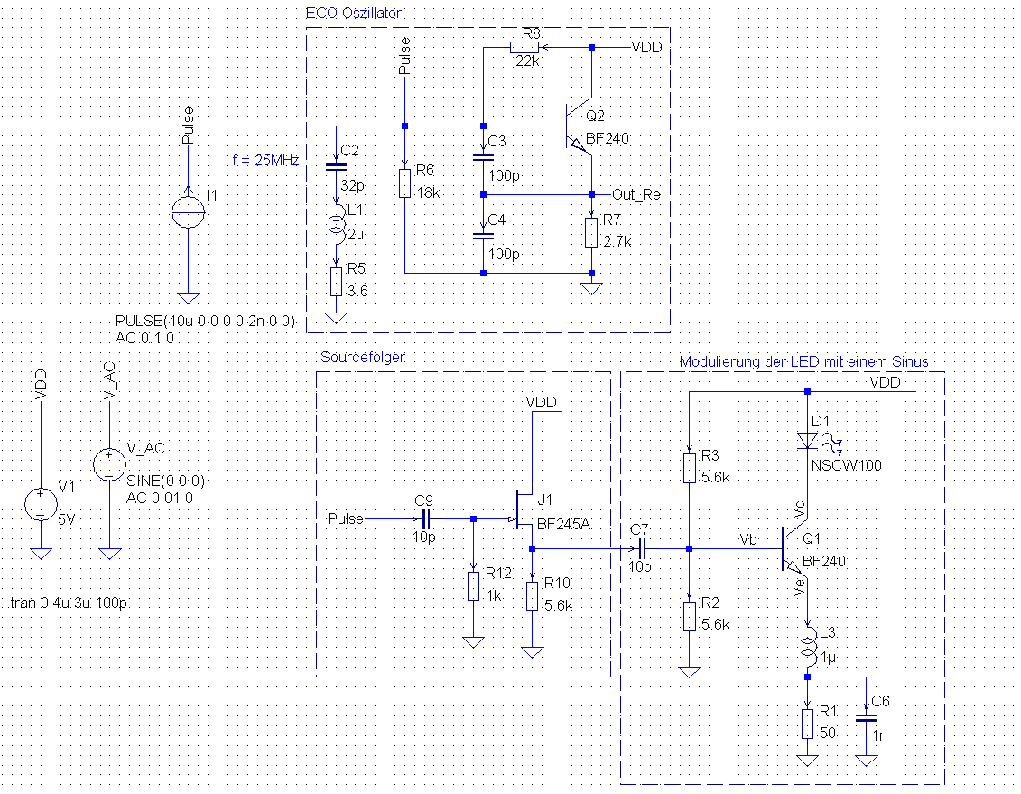

Hallo Bernd,
ich poste dir nur kurz meinen Schaltplan, da ich auf den Sprung bin.
Danke erstmal für deine großzügige Hilfe!
Wie gesagt, am Source des FET sieht das Signal noch sehr sauber aus. An
der Basis der Senderstufe (Vb im Bild) wird das Signal stark gedämpft
und verrauscht extrem. Zusätzlich kommen Oberwellen hinzu. Ich hab es
ehrlich gesagt nicht durchgerechnet, sondern es einfach an die
Simulation angepasst.
Ich könnte mir gut vorstellen, dass ich die Widerstände R2 und R3 etwas
zu niederohmig gewählt habe. Der Vorstrom der LED ist auf rund 20mA
eingestellt. In Wirklichkeit nutze ich übrigens nicht den BF240 sondern
den BF254, der bis 100mA mitspielt. L3 ist noch nicht integriert.
Wieso sind 10p eigentlich nicht geeignet? Ist der Xc zu klein gewählt
und belastet damit den Sourcefolger? Ich muss das mal alles
durchrechnen, damit ich etwas Klarheit gewinne!
Viele Grüße,
Pascal
Untere Grenzfrequenz liegt bei dir bei rund 22MHz.
Emitterwiderstand von 50 Ohm transformiert in den Basiskreis ergibt rund
1000 Ohm.  (Beta vom Transistor kann man mit rund 20 annehmen bei der
Frequenz).
f = 1/((1000 || 5600 || 5600)  2  PI * 10pF) = rund 22MHz
das Koppel C ist zu klein.
Ausserdem koppelt man HF Stufen so nicht. Die werden mit LC
Anpassschaltungen angekoppelt. (Trafo , PI-Glied , T-Glied etc.)
Damit werden auch die parasitaeren Kapazitaten , Induktivitaeten mit
eingerechnet.
Ueberigens ist dein Gate Widerstand mit 1K Ohm etwas sehr klein.
Dafuer nimmt man normalerweise 100K .. 1MOhm.
also der Vorstrom der LED soll If = 20mA betragen. Der Spannungsabfall
liegt dann bei rund 2V. Die Amplitude muss für erste Tests nicht
besonders groß sein.
Die 5V Spannungsversorgung soll so bleiben. Weniger Zwischenstufen wären
natürlich sinnvoll, leider wüsste ich nicht, wie ich ohne einen
Impedanzwandler das hochohmige Signal des Quarz an die niederohmige
Verstärkerstufe der LED koppeln soll. Oder habt ihr eine Idee, wie das
möglich wäre?
Nachtrag:
Gerade eben habe ich es geschafft, die LED mit dem Signal zu modulieren.
Der Vorstrom von rund 20mA passt! Ganz sauber ist das Signal nicht
(Oberwellen), aber ich kann noch nicht vorhersagen, ob es so sauber sein
muss, denn das hängt vom Empfänger ab.
Die Impedanzanpassung passt noch nicht ganz. Ohne LED-Stufe habe ich
rund 0,55Vpp am Source anliegen und mit nur noch rund 0,17Vpp. Aber
immerhin funktioniert es inzwischen.
Ich habe aber noch nicht ganz verstanden, wie ich den Ausgangswiderstand
des FET senken kann. Laut meinen Formeln müsste ich die Steilheit
verringern, damit R_out absinkt. Das heißt, es müsste eine kleinerer
Strom Id fließen. Müsste ich dann R10 am Source noch größer wählen?
Morgen werde ich mich an den Empfänger wagen und euch dann berichten!
Viele Grüße und danke! Im Anhang der aktuelle Schaltplan. Falls ihr
Verbesserungsvorschläge habt, nur her damit ;-)
Achtung: BF314 ist ersetzt durch BF254. R2 ist draußen. R13 sind 10k.
Hallo Pascal,
Ich habe da mal eine andere Schaltung mit einem Schwingkreis als
Anpassung und Oberwellenfilter simuliert. Du kannst es ja mal testen.
Pascal O. schrieb:
> 1.)
> L2: Versteh ich das so richtig, dass L2 quasi den Kollektorwiderstand
> bei 25MHz darstellt im Kleinsignalersatzschaltbild aber keine Rolle
> spielt und damit den Außenwiderstand nicht beeinflusst? Oder welche
> Funktion nimmt die Spule ein?
Das ist der Kollektorwiderstand wenn du so willst. Die Spule beeinflusst
den Gleichstrom zur Versorgung nicht. Also koennen da die 0.5mA DC
weiterhin fliessen. Bei 25 MHz hat sie aber einen hohen Widerstand und
damit eine Grosse AC Amplitude am Kollektor. Der Wert ist nicht
besonders kritisch. Du kannst da auch was in der Naehe nehmen.
> Stellen R5, L3 & C5 deinen Schwingkreis zur Filterung dar? Ist R5 der
> Resonanzwiderstand des Schwingkreises, der mir meine Güte ausmacht?
L3 , C5 , C4 stellen den Schwingkreis da. Ergibt rund 25 MHz
Resonanzfrequenz. Solltes du eventuell dorthin abgleichen. Also die 45
pF durch einen Trimmer ersetzen.  R5 stellt die Verluste der Spule da.
Kann in der Realen Welt eventuell wegfallen, must du testen.
> C4: C4 nutze ich als Spannungsteiler? Oder hat er noch eine weitere
> Funktion?
C4 , C5 stellen einen kapazitiven Spannungteiler da. Der teilt die
Schwingkreisspannung runter. Damit wird der Kreis weniger belastet.
Mann koennte auch die Spule anzapfen ist aber so einfacher. Die
Belastung des Kreises sinkt im Quadrat der Teilung.
> 2.)
> Mir ist das noch nicht ganz klar, wieso Spulen in der HF so einen großen
> Stellenwert einnehmen. Schon öfters habe ich gesehen, dass diese
> entweder am Emitter oder Kollektor Platz nehmen und viel bewirken. Eine
> Erklärung konnte ich leider bisher nirgends dazu finden (Bernd meinte,
> es würde in der HF eine Stromquelle darstellen, ich versteh es nur nicht
> ganz). Wo liest man sowas nach bzw. wo lernt man das? In meinem Studium
> wurde das noch nirgends so stark erwähnt (außer als Übertrager).
Zuerst werden Spulen in der HF in Verbindung mit Cs als Schwingkreise
eingesetzt. Man will ja eine bestimmte Frequenz rausfiltern. In deinem
Fall die 25 MHz und nicht die Oberwellen. Es gibt da die
Abenteurlichsten Schaltungen dazu.
Dann werden sie als Entkopplung eingesetzt. Auch kann man mit Spulen die
oberere Grenzfrequenz der Schaltung anheben. Sie kompensieren dabei die
Kapazitaeten der Schaltung. Also Transformator auch zur Anpassung
zwischen den Stufen. Wenn du also in HF was machen willst, wirst du dich
mit Spulen anfreunden muessen.
> 3.)
> Jetzt ist mir nicht ganz klar, wie die Impedanztransformation
> stattfindet. Der Schwingkreis stellt in Resonanz eine hochohmige Last
> dar. Meine Endstufe ist wenn ich mich nicht täusche aber relativ
> niederohmig und sollte doch den Schwingkreis dämpfen. Oder sehe ich da
> was falsch?
Das siehst du nicht falsch. Deshalb der Kapazitive Spannungteiler mit
C4,C5.
Der transformiert dir dein Endstufeneingangswiderstand hoch.
Die Uebersetzung geht nach folgender Formel:
u = ((C4 + C5)/C5)^2
Deine Eingangswiderstand ist rund ca. 600 Ohm.  30 Ohm Emitterwiderstand
* rund 20 Stromverstaerkung bei 25 MHz (geschaetzt also nix exakt).
u = 81
Rv = 81 * 600 Ohm = 48600 Ohm
Also wird der Kreis quasi nicht belastet und nur die Guete der Spule
bestimmte die Bandbreite des Kreises.
Deshalb kann es erforderlich sein R5 einzubauen. Also ausprobieren.
C6 koppelt die HF Spannung auf den Schwingkreis ein. Da es hier
hochohmig ist reicht eine kleine Kapazitaet.
Auch werden alle parasitaeren Kapazitaeten hier mit mit abgeglichen und
stoeren nicht weiter.
Als Schwingkreiskapazitaet gilt hier die Reihenschaltung von C4 u. C5
