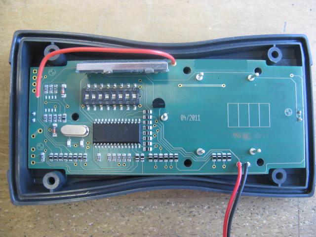

Hallo zusammen, ich bin kein Experte im HF Design, deshalb möchte ich
hier die "Erfahrenen" zu Rate ziehen. Ihr seht hier eine Leiterplatte
(Funkhandsender 868 MHZ) der mit einem FM Sendemodul (SRD Band) bestückt
ist. Die Drahtantenne ist normal auf der Bestückungsseite so verlegt wie
das dargestellte Foto. (Sorry, die Qualität der Fotos ist nicht
optimal). Was denkt ihr wie die Abstrahlung aussieht, da die Antenne nah
an dem HF Modul (Metalcase) vorbei geführt ist. Kann es Störungen
verursachen, da das Metalgehäuse das Signal verstärkt. Im zweiten Foto

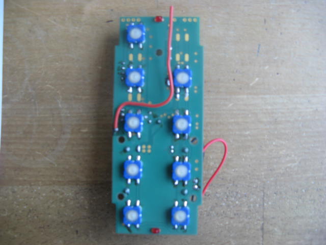

habe ich die Antenne auf die Lötseite gebracht (gleiche Länge) Die Seite
ist fast komplett mit einer Massefläche geroutet. Ein Reichweitentest
zeigt keine Unterschiede. Wie reagiert die Antenne und die Abstrahlung
derselben wenn diese sehr nah parallel zur Massefläche verlegt wird. Die
Reichweite ist mit 50 m für mich o.k.
Bin gespannt auf die Antworten.

Unter HF-Gesichtspunkten ist die Antenne nicht gerade optimal
realisiert.
Mit  einer korrekt dimensionierten Antenne liesse sich die Reichweite
deutlich erhöhen. Optimal wäre eine externe Antenne.

Eher ungünstig, da das Metallgehäuse die Abstrahlung beeinträchtigt. Die
Antennenposition auf der Leiterplattenrückseite scheint mir günstiger.

OP #2185045
Ich habe für die Leiterplatte jetzt Testergebnisse erhalten (nur die
Version: Antenne BS) Die Abstrahlung bei der Messung der 2 und 3
harmonischen waren zu hoch und das jeweils genau bei der doppelten und
dreifachen Sendefrequenz. Die conducted Messung zeigte keine Fehler, so
das ich davon ausgehe, das die Antennenposition diese erhöhte
Abstrahlung bringt.
Wäre dazu die Platzierung wie auf dem Foto Antenne LS besser geeignet?
Was haltet ihr davon mit einer Helixantenne zu arbeiten. Diese könnte
jedoch auch nur nah am Sendemodul plaziert werden.

OP #2185101
ja, der Sender liegt überhalb der Grenzwerte im Bereich 2te harmonischen
und 3te harmonische, genau bei seiner doppelten bzw. dreifachen
Trägerfrequenz.
Da ich wie o.a. kein HF Experte bin, wäre eine Helix besser in der
Anwendung?
Ich versuche morgen etwas zu posten. Danke schon mal für eure Hilfe.
Gast #2185447
hier noch einmal die Testergebnisse:
Das Gerät wurde radiated und conducted getestet (Frequenz des Moduls FM
914,5 MHZ)
Die Werte im conducted Test waren einwandfrei unterhalb den Grenzwerten.
Bei den radiated Messungen bis 1GHZ war es noch knapp unter den
Grenzwerten, jedoch grenzwertig.
Die radiated Messung über 1 GHZ war jedoch ausserhalb der Grenzwerte.
Der Grenzwert liegt bei 54 db.
Bei den Messungen oberhalb 1GZ waren die Grenzwerte bei exakt 1,829 GHZ
um ca. 4db zu hoch, bei 3,658 GHZ um ca. 16db über dem Grenzwert.
weitere Messungen 4,5725 GHZ    ca. 7db unter dem Grenzwert
                  6,4015 GHZ  ca. 6db unter dem Grenzwert
                  8,8340 GHZ ca. 3 db unter dem Grenzwert
Danke für die Unterstützung

Persönliche Seite #2188190
Hallo K-H J.,
eine solche Funkzulassung ist selbst für einen Profi nicht ohne. Ich
fürchte, für jemanden ohne jegliche Erfahrung ist das bei Problemen ein
ziemlich aussichtloses Unterfangen.
Das Verhalten / die Abstrahlung des Sender in diesem Frequenzbereich
durch Fotos und theoretische Überlegungen vorherzusagen, ist relativ
aussichtslos.
Die Beeinflussung der Abstrahlung der Antenne durch deren Lage und
Ausführung ist nur die halbe Wahrheit. Der Senderverstärker des
Funkmoduls z.B. wird durch die Antenne mehr oder weniger fehlangepasst
belastet. Unter ungünstigen Bedienungen führt das dazu, dass mehr
Leistung bei den Harmonischen erzeugt wird, was zu den von Ihnen
gemessenen Grenzwertüberschreitungen geführt haben kann. Die conducted
Messung , d.h. die Messung an einem relativ idealem Lastwiderstand
jedoch völlig unauffällig ist.
Aufgrund der Arbeitsfrequenz gehe ich von einer FCC-Zulassung aus, ist
das korrekt? Was für ein Funkmodul setzten Sie ein?
OP #2188431
Hallo Michael,
ja, es handelt sich um eine FCC Zulassung. Wir nutzen folgende TX Module
www.radiometrix.com/content/tx3a
Es wird sicher schwierig die Zulassung zu erwirken. Vorab habe ich mich
natürlich mit dem Hersteller in Verbindung gesetzt. Er hat mir auch
empfohlen die Antennenlänge mit 78mm auszulegen.
Es sollten 2 Geräte getestet werden.
Test bis 1GHZ:
Gerät 1 lag ca. 3 db unter dem Grenzwert, Gerät 2 ca 4 db darüber.
Wir haben dann Gerät 2 mit einer etwas längeren Antenne (ca. 85mm)
getestet und sind dadurch unter den Grenzwert gekommen.
Jedoch konnten wir durch unterschiedliche Antennenlängen dieses Gerät
für den laufenden Test nicht weiter nutzen.
Mit der Version der kürzeren Antenne wurde dann der Test über 1GHZ
gefahren, die Resultate hatte ich schon gepostet.
Für mich stellt sich halt die Frage, ob das ganze eventuell mit der
Antennenverlegung zu tun hat. Oer kann auch die Abstrahlung im hohen
Frequenzbereich von dem Metallgehäuse des HF Moduls her kommen, da die
Antenne dort zu nah vorbei gelegt wurde.
Ich möchte auch die Frage stellen was passiert wenn ich die Antenne
verlängere? Da die Messwerte durch eine Verlängerung von 8-10mm deutlich
verbessert werden konnten (dieses nur bis 1 GHZ getestet) wie könnte
sich die Verlängerung  über 1 GHZ verhalten.
Wie könnte das Verhalten aussehen wenn man z.B. mit einer 100mm Antenne
testet?
Das würde mich als Laie interessieren.
Danke für die Hilfe.
Gruss
K-H
Persönliche Seite #2188574
Hallo K-H,
ich habe noch nie einen Hersteller von Funkmodulen oder -ICs gehabt, der
sagt: "Die Zulassung könnte problematisch sein, das ganze ist nicht so
einfach, da müssen Sie aufpassen, dass...".
Tatsache ist, dass es bei einem Handgerät dieser Größe in diesem
Frequenzbereich HF-technisch keine 'richtige Masse' gibt, alles strahlt
mehr oder weniger. Es ist halt kein in die Erde betonierter
Antennenmast.
Man kann nicht sagen, ich mache die Antenne länger oder kürzer und jetzt
wird die Messung so oder so ausfallen.
Tendenziell bedeutet der längere Draht eine schlechter Abstrahlung
höherer Frequenzen jedoch inkl. Ihrer Arbeitsfrequenz. Es ist jedoch
eher unwahrscheinlich, dass die Störabstrahlung der Harmonische primär
über den Antennendraht erfolgt.
Die erhöhte Abstrahlung der Oberwellen (Harmonischen) könnte auch über
die Abschirmung des Funkmoduls passieren, das hat dafür 'günstige'
Abmessungen.
Für seriöse Aussagen sind jedoch ein paar zusätzliche Untersuchungen und
alle Messprotokolle notwendig.
Solche Dinge kann man mit ein paar Tricks während der Messung
abschätzend herausbekommen. Abstellmaßnahmen gibt es auch einige. Ich
gehe davon aus, es handelt sich um ein kommerzielles Produkt. Für eine
optimale Lösung spielen die technischen und kaufmännischen Randparameter
wie Stückzahl, Kosten, Zuerlässigkeit, Performance usw. in ihrer
Gesamtheit ein Rolle.
