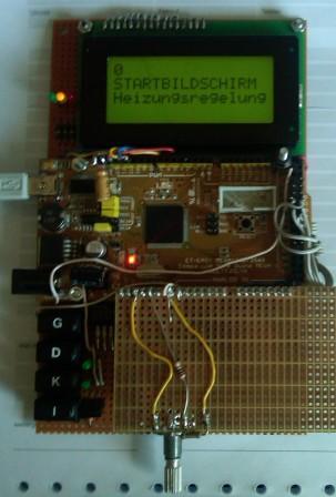

Ich benutze ein Board von ET-EASY mit einem Atmega1280 und einem FT232
zum Programmieren über USB.
(http://www.thaieasyelec.net/archives/Manual/ET-EASY%20MEGA1280-1.pdf)
Meine Anwendung habe ich im AVR-Studio in Assembler geschrieben.
Programmierschnittstelle ist AVRdude-GUI.

In meiner Anwendung werden 8 ADC abgefragt und dann an ein LCD (4x16)
ausgegeben. Die Ausgabe habe ich in mehrere Seiten unterteilt, die über
einen Taster umgeschaltet werden können um alles anzuzeigen.
Das Programm läuft nach dem flashen auch einwandfrei und ohne Fehler -
wenn ich aber die Betriebsspannung (vo USB oder extern) wegnehme und
dann wieder anstecke bekomme ich auf dem Display nur Hyroglyphen.

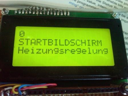

Meine erste Menuseite zeigt einen Text, der aus dem Flash gelesen wird -
der wird immer richtig angezeigt - auf den anderen Seiten wird der Text
aus dem SRAM gelesen (Ziffen werden Teilweise richtig angezeigt?).

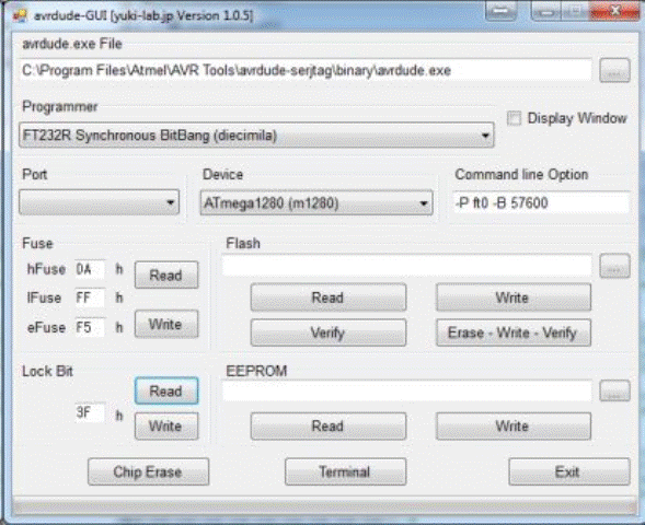

Es könnte auch sein, dass es ein Problem mit den Fuses ist - nur damit
kenne ich mich überhaupt noch nicht aus.
Trotzdem hier mal die Werte, die ich ausgelesen habe:
LFuse:   FF h
HFuse:   DA h
EFuse:   F5 h
LockBit: 3F h

#2183394
@  Ralph Pfeiffer (autodidakt)
Wie schafft man so einen verschwommenen Schreenshot? Lies mal was über
Bildformate.
