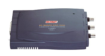

ich möchte mir demnächst ein Digitales Speicheroszilloskop anlegen. Ich
wollte mal fragen ob jemand Erfahrung mit dem "Digitaleen
Speicheroszilloskop DSO 2100" von Voltcraft hat. Kann man das
empfehlen oder gibt’s noch bessere? Das Oszilloskop soll nicht so teuer
sein, also am besten unter 500 €. :)
Und es soll am besten um die 30 MHz haben.
Viele Grüße
Philip

ich habe auch kurz mit einem DSO 2100 geliebäugelt, aber die rücken
keine Linux-Treiber oder Spezifikation raus, damit ist es für mich
sowieso gestorben. Seufz, früher war das mal anders.
Gruss
  Alexander
