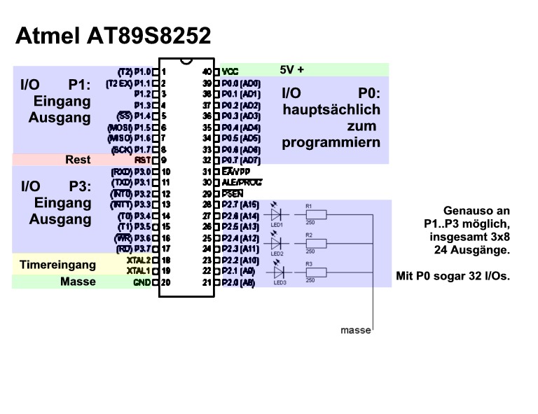

wir müssen Leds an den Atmel anschließen.
Stimmt das so oder brauchen wir Pull-up bzw. pull down Widerstände?
von Burkart Lingner (Gast)
Hallo!
Der AT89S8252 hat Open-collector-Ausgangsstufen. Deshalb kann er
größere Lastströme nur senken/sänken (sink current) und nicht im
Quellbetrieb arbeiten (source current). Das bedeutet, Ihr müßt die LEDs
umpolen und rechts unten statt Masse +5V anschließen.

von Benedikt (Gast)
Das ist nicht ganz richtig:
Ein 8051 uC hat (außer Port 0) Push Pull Ausgangsstufen bei denen die
High Side Treiber aber relativ schwach sind (20-70k). Das hat den
Vorteil, dass man den Pin gleichzeitig als Ein oder Ausgang verwenden
kann, ohne die Richtung umschalten zu müssen.
Um die Low-High Übergänge zu beschleunigen wird nach dem Setzen des
Pins auf High ein starker Pullup für einen Takt aktiviert.
Insgesamt ist das eine echt geniale Lösung !

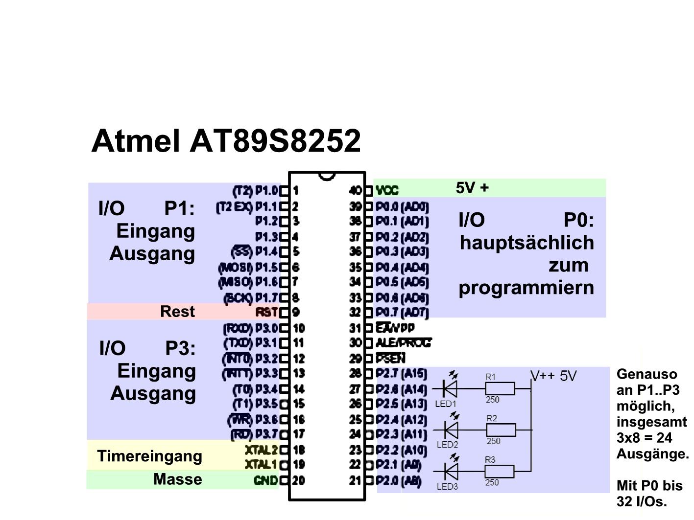

von BMo&Greg (Gast)
oder sollen wir die LEDs so anschließen?
Hallo!
@Benedikt:
High-Side-Treiber mit 20k~70k heißt doch effektiv soviel wie
open-collector mit internem pull-up?!
@BMo&Greg:
siehe oben. Dioden umpolen, +5V statt Masse (nur an der einen Stelle,
versteht sich)
Bye, Burkart
von Andi (Gast)
Das geht so nicht da man so die LED´s mit einem high-Pegel (1) zum
leuchten bringen muß und nach Aussage von Benedikt fließt der Strom bei
Output-high dann über einen 20K bis 70K Widerstand (71 bis 250µA bei 5V)
was für eine LED viel zu wenig ist.
Dreh die LED´s um und ersetze den gemeinsammen GND in +5V.
Eingeschaltet wird jede LED dann nicht mit high (1) sondern mit low
(0).
MfG
Andi
von BMo&Greg (Gast)
So Männer, stimmt das jetzt?
von BMo&Greg (Gast)
stimmten die +5V und Masse am Atmel?
Stimmt so.
von BMo&Greg (Gast)
vielen vielen Dank! :-)
