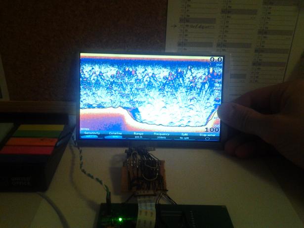

ich bin auf der Suche nach einem etwa 7" großen TFT-LCD mit einer max.
Auflösung von 480x273 für ein Echolotprojekt.
Im Anhang habe ich ein Bild reingestellt von meinem aktuellen 7"
TFT-LCD, das allerdings eine Auflösung von 800x480 hat. Weil das Display
und später auch das Ganze Gerät von einem LPC2478 gesteuert wird, habe
ich das Problem, dass die Video-Framerate bei dieser hohen Auflösung bei
nur knapp 2Hz liegt.
Theoretisch bräuchte ich gar nicht mit Video-Buffern zu arbeiten wenn
ich  horizontal pixelgenau scrollen könnte und genau hier liegt das
Problem am LPC2478, da man mit diesem eben nicht pixelgenau horizontal
scrollen kann. Für das Scrollen setzt man ja normalerweise die
Frame-Startadresse um 1 Zähler nach oben (= 1-Pixel-Scroll), der LPC2478
nimmt aber nur Vielfaches von der Zahl 8 an und weil 8 Adressen bei mir
im 16bit Modus 4 Pixel bedeuten, kann ich nur in 4 Pixel Schritten
scrollen, was bei einem Echolotbild einfach nur grässlich und unangenehm
für die Augen ist. Wenn ich das Datenblatt vom LPC2478 richtig
verstanden habe, dann liegt es wohl an den DMA FIFOs des
Displaycontrollers, der die Frames vom SDRAM lädt.
Mein aktueller Ansatz liegt darin, dass ich ein Frame zeige während das
andere im Hintergrund aufgebaut wird und bei Fertigstellung auf dieses
umschalte. Für jeden Frameaufbau müssen 480x800x2 = 768kB gerechnet und
geschrieben werden und bei 72MHz MainClock ergibt das wie gesagt
gerademal 2Hz Framerate. Bei einem 480x237 Display hätte ich nach meiner
groben Rechnung eine Steigerung um knapp Faktor 3.
