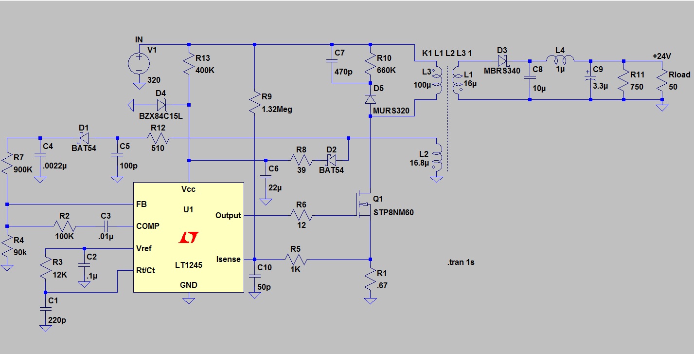

Danke für die vielen Antworten.
Sorry weil ich mich jetz länger nicht gemeldet habe.
Habe mich ins Thema weiter hineingelesen.
Und habe eine Schlatung entwickelt.
Meine Frage dazu:
Wie dimensioniere ich nun die Induktivität richtig?
Hat jemand gute Seiten im Internet dazu, oder Tipps wie die Berechnung
einfach gehen würde.
Das Ganze soll zum Schluss 250W liefern.
Ich bedanke mich schonmal.. =DDD
LG
CHRIS
250W... Sportliche Herausforderung wenn man davon noch gar keine Ahnung
hat?
1. Bei 230V handelt es sich vermutlich um Netzspannung. Das schreit
geradezu nach einem transformatorischem Wandler mit sicherer
elektrischer Trennung vom Netz oder der gesammte Aufbau muß in ein
Schutzgehäuse. 230V aus dem Netz sind nach der Gleichrichtung auch
plötzlich etwa 330V, die man herabtransformieren muß.
2. 24-330V ist ein extrem großer Eingangsspannungsbereich. Das kann man
bei 250W eigentlich knicken. Diese Leistung ist was für einen
Flußwandler. Wenn ich den Trafo so auslege, daß die Schaltung bei 24V am
Eingang (oder zur Sicherheit noch ein wenig darunter) noch 24V am
Ausgang erreicht, komme ich bei 230V auf sehr hohe Spannungen (geschätzt
400-450V) an der sekundären Siebdrossel. Und die soll dann auch noch für
10A Ausgangsstrom ausgelegt sein? Das gleiche Problem bekomme ich beim
Trafo, 250W bedeuten bei 24V eingangsseitig über 10A - und an die
gleiche Wicklung sollen auch 330V passen?
Ich möchte nicht sagen es sei unmöglich einen solchen Wandler zu bauen,
aber das ist definitiv kein Anfängerprojekt!

Ist das ein permanenterregter Generator? Eigentlich macht man sowas über
den Erregerstrom.
230V bis 24V runter ist immer noch 'ne Menge Holz, kann man aber
probieren. Ich würde vielleicht sogar was mit zwei Wicklungen auf der
Drossel bauen, eine für kleine und eine für große Spannung und bei
80-100V von einer auf die andere wechseln. Macht aber die Ansteuerung
der Transistoren schwerer weil die Drossel dann auch zum Trafo wird.

Da schein ein Denkfehler drin zu sein.
Die untere Spannung ist viel zu klein und die Forderung, der
Schaltregler m"usse bei 24V immer noch 250W abgeben ist Nonsens, dann
wenn er's t"ate, dann st"unde die Schwungscheibe im n"achsten
Augenblick. Will heissen: da ist gar keine Energie mehr in der Scheibe,
wenn der Generator 24V abgibt. Das geht quadratisch! Ist genau so als
wollte jemand einen Kondensator als Energiespeicher nehmen und fordern,
dass bei 1/10 Restladung noch eine Nennleistung entnommen werden kann.
bei 1/10 Restladung ist noch 1/100 Energie drin. Die Diskusstion geht
also um die letzte von 100 m"oglichen Zeiteinheiten vor dem LEER. Das
ist Quatsch.
Nein, nicht in zwei Stufen transformieren. Sondern die Drossel so
auslegen, daß man für die kleine Spannung einen Teil der Wicklung
"ausblenden" kann und für hohe Spannung die gesamte Wicklung nutzt. Kann
man mit einer doppelten Wicklung machen oder mit Mittelanzapfung.
