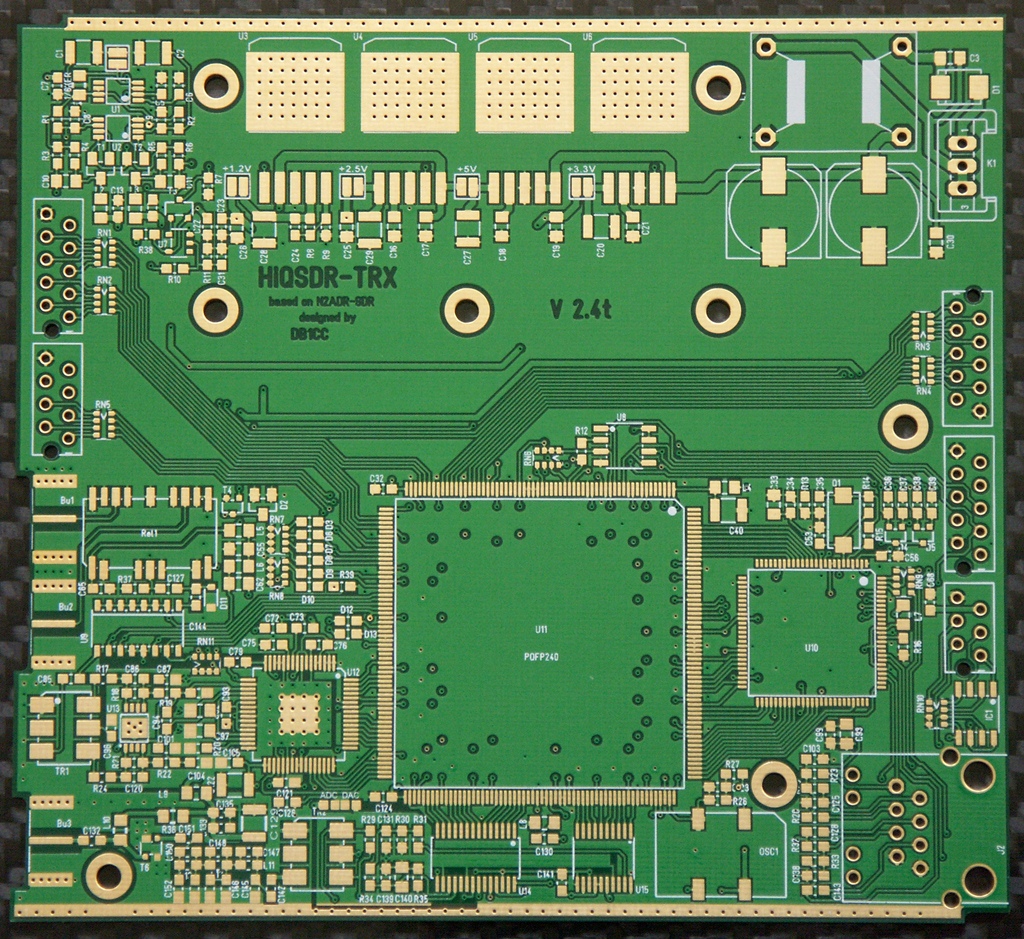

die Platinen sind nun da, die Fertigung der Baugruppen ist angelaufen.

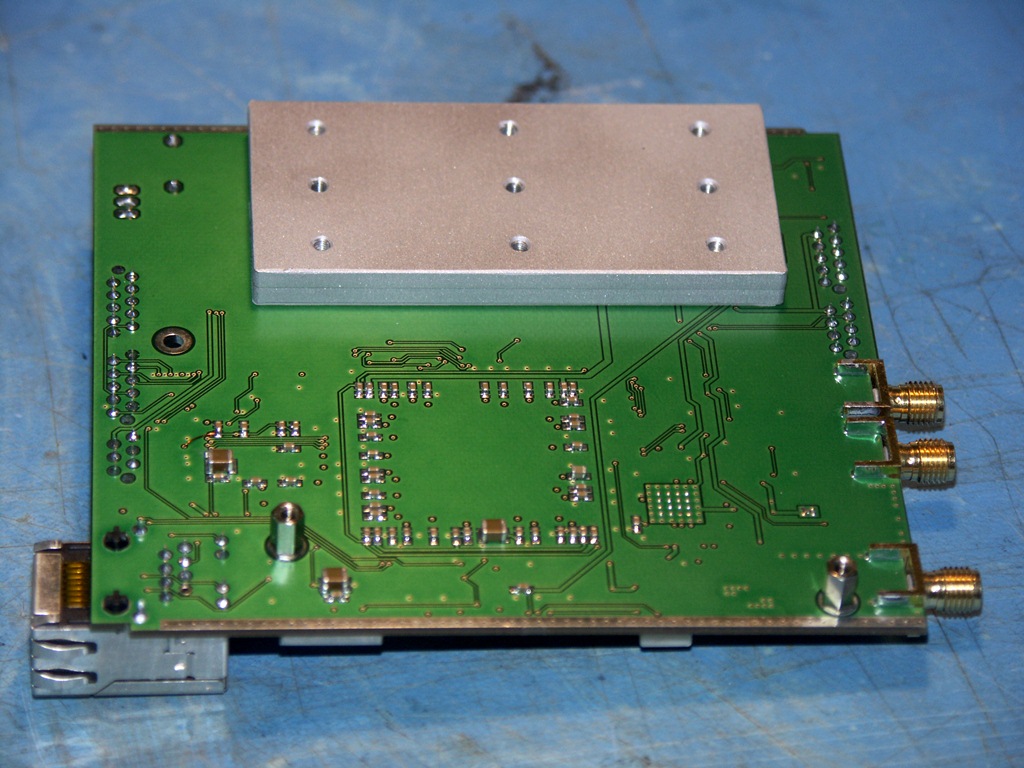

Am Wochenende habe ich die neue Platine nochmals als Muster aufgebaut
um eventuelle Aufbauprobleme und Stolperfallen abzuchecken. Nach dem
Bestücken und Reinigen hat die Inbetriebnahme inkl. Aufspielen der
FPGA-Software aber nur knappe 15 Minuten benötigt, das Muster lief
sofort und ohne Probleme. Ein Nachbau sollte also ebenso unkompliziert
ablaufen.
Die Messwerte sind ebenfalls absolut gleich mit dem ersten Prototypen.
Ich habe auch die Stücklisten nochmal überarbeitet und in Kleinigkeiten
korrigiert (RN11, R39 ist 1K statt 10K) sowie aktuelle Bilder der
Musteraufbaus angehängt. (Im Anhang bzw. File-Bereich)
