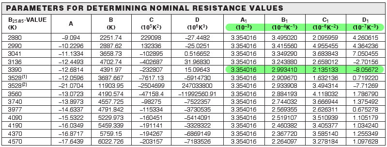

Hallo, Danke für Eure schnellen Antworten.
Hier meine Konstanten:
const double A=3.354016;
const double B=2.993410;
const double C=2.13513E-06;
const double D=-8.05672;
const double Ref=22;
uint32_t Rntc;
Danke Holger, da ist mein Fehler....nur wo da...

Moderator #2186998
Datenblatt genau lesen (s. Anhang).
Edit1:
Irgendwas stimmt im Datenblatt aber trotzdem nicht: Die Einheit aller
vier Koeffizienten sollte K¯¹ sein. Wenn dies der einzige Fehler ist,
sollte das Ergebnis aber trotzdem stimmen.
Edit2:
Wenn Rref=R25=22Ω ist, ist lt. Datenblatt der B25/85-Wert 3136K und
nicht 3390K. Die Koeffizienten sollten dann nach obiger Tabelle
  A1=3.354016e-3
  B1=3.243880e-4
  C1=2.658012e-6
  D1=-2.70156e-7
sein.
Gast #2187560
...so ich bins wieder, als erst einmal Danke an Euch alle,
die Hinweise mit den Größenordnungen und die Aufspaltung in Einzelne
Terme haben es letztlich gebracht.
Es kommen zwar ca. 25 Grad zu wenig raus aber das krieg ich schon
umgerechnet.
Der interne AD-Wandler oder der Vorwiderstand von 22K zu einem 68K-NTC
werden wohl nun die Ursache für die Abweichung sein,
aber das rechne ich schon irgendwie raus.
MFG

Eröffnungsbeitrag mit den auf 7 Stellen genauen Koeffizienten für die
Katz.

Markus schrieb:
> Ich brauche nur einen Temperaturwert, der muß nicht mal genau sein, nur
> dass ein Transistor im Überlastfall abgeschalten wird, daher weg mit den
> Genauigkeiten.
Wenn Du den Vorwiderstand = dem NTC-Widerstandswert deiner
Schaltschwelle machst kannst Du davon ausgehen daß die Kennlinie in
einem Bereich +/-15 Grad um die Schaltschwelle halbwegs linear ist
(Linearitätsfehler ca 0,3 Grad). Gleichzeitig hast Du bei dieser
Dimensionierung die maximale Empfindlichkeit.
Da reicht dann ein wenig 3-Satz und 32Bit Integer-Arithmetik.
Gruß Anja
